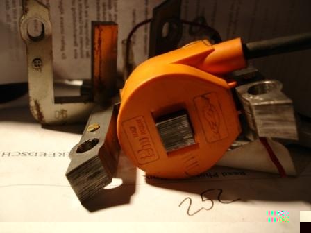

Hallo zusammen,
ich hätte eine Frage an die Spezialisten, wie befestigt Ihr die Neue Spule am M-Kern. Reicht da ein hitzebeständiges Silikon?
Gruß Heinrich
Gruß Heinrich

Bin zwar kein Spezialist, aber eigentlich musst Du sie gar nicht irgendwie kleben, die originale Prüfrex z.B ist ja auch nicht geklebt.
Die Spule hält auf dem M Kern auch so ganz gut.
Kleiner Hinweis noch:Die Massefahne von der Hondaspule ist empfindlich, also vorsichtig und langsam vom Kern trennen
Zum kleben würde ich z.B wenn nötig Epoxy verwenden.

befestigt wird so wie die originale Spule
Gruß Dieter

So die erste ist fast fertig,
was für´n Kerbnagel habt ihr für die Masse hergenommen?

ich hatte noch einen Kern da hatte ich die obere mittlere Niete durch eine M3 Schrauber ersetzt. Ich habe auch gesehen Öse mit Kabel an der Kernbefestigung.
Ablitzen der Spule: 50 Grad kein / kaum Änderung bis zur max. Drehzahl
https://youtu.be/SvQw0Bdo3JM
