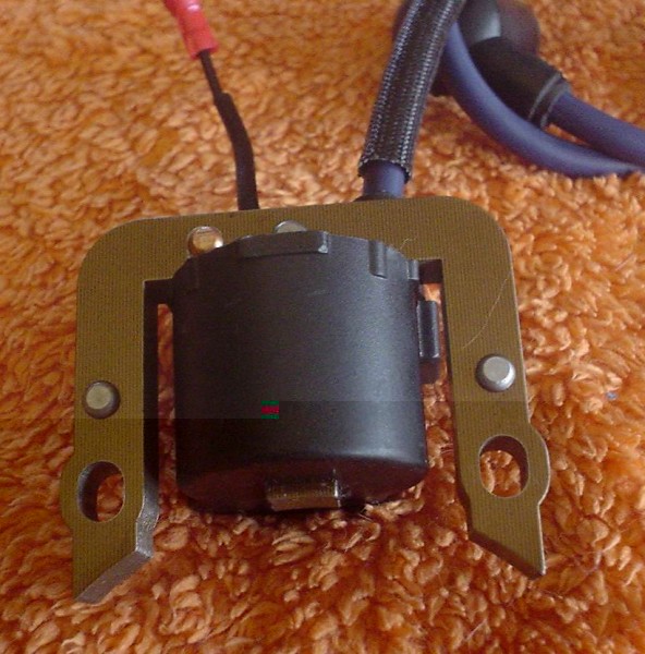

Ich breche mal das Schweigen, diese fahre ich nun seit drei Jahren, seit ich sie entdeckt habe halt.
Es musste ja Ersatz her für die nicht mehr lieferbare Ikeda Spule
-Starker Funken ab Leerlauf
-ZZP ist etwa 50 Grad bei Originalstellung des Polrades, aber egal, kann man ja einstellen durch verdrehen.
-sehr einfach umzubauen, kein gefeile am M-Kern nötig
-billig
-haltbar
So Leute, kaufen kaufen kaufen.
Nimm diese hier :
http://www.ebay.de/itm/Zundspule-fur-Ho ... Sw4HVWC~14
-billig
-haltbar
Nimm diese hier :

Danke hoeppy für den tipp.Werde sie gleich bestellenhoeppy hat geschrieben:Ich breche mal das Schweigen, diese fahre ich nun seit drei Jahren, seit ich sie entdeckt habe halt.
-billig
-haltbar
Nimm diese hier :
Gruss Klaus

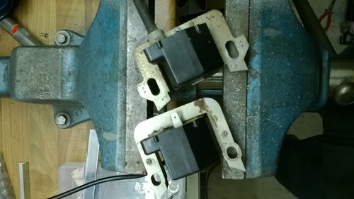

Ja, kann ich bestätigen, die ist gut.
Unsere letzten sind auch dieser Typ, leider waren unsere damals noch etwas teurer in der Beschaffung.
...ansonsten hab ich noch ein paar davon.... einbaufertig... auf neuem Kern..... für die, die nicht selbst bauen wollen oder können.
So sieht sie dann fertig aus.
lg, reiner
lg, reiner

Unsere kamen seinerzeit etwa 44,-€, später knapp unter 40,-€, dazu ein angefertigter Kern, da richtet sich der Preis nach der bestellten Menge an M-Blechen, zwischen 0,70 und 0,92 € pro Blech. Je nach Spulenanbieter werden von diesen Blechen 17-19 Stück benötigt.
Dazu kommen Zündkabel, Stecker, Kabel, Nieten, Kleinkram, einmalig Nietvorrichtung.
So setzt sich unser Preis zusammen.
150,-€ ist total überzogen, aber ist ja freie Marktwirtschaft..........
Die beste unserer Spulentypen kam aus dem Modellbau und kostete in der Beschaffung 63,-€, das war die BlackDevil.
Die gibt es leider nicht mehr. Überall hält die moderne Elektronik Einzug.
hallo hoeppy, wie gehts dir eigentlich.... lange nichts von dir gehört.
lg, reiner
