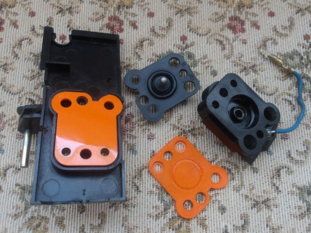

Jetzt habe ich mich durchgerungen mal für meinen 3D-Drucker TPU A 95 von 3D-Jake zu kaufen.
https://www.3djake.de/3djake/tpu-a95-orange
Dieses elastische Material ist ja auch nicht so leicht zu drucken wie andere Materialien.
Und habe den Dichtring ( siehe alten Beitrag ) neu konstruiert. Dient auch als Abtandshalter des Sportfilters zu den Schrauben.
Nach anfänglichen Schwierigkeiten und mit oft verstopfter Düse, gelang es mir nach trocknen des neuen Materials, den Dichtring ohne Probleme auszudrucken. Aber die optimalen Druckereinstellungen habe ich noch nicht erlangt.
Mit 30% Füllung ist de relativ elastisch. Mit dem Füllgrad kann man die Härte etwas beeinflussen.
Es soll zudem benzinfest sein, habe ich noch nicht getestet.
Wenn es dann noch benzindicht wäre, ergäbe das neue Möglichkeiten in Bezug auf Ersatz von Vergasermembranen usw.
Hitzebeständig ist das Material bis 95 grd.
Macht es Sinn, den auf Thingiverse zum Nachdrucken zu veröffentlichen ?

Jetzt habe ich das Material auf benzinfestigkeit getestet.
Es ist benzinresistent !
Eine nachkonstruierte TK-Vergasermembrane funktioniert trotzdem nicht, weil das Material zu steif ist.
Als reine Dichtung, ohne Benzinhahnfunktion könnte das Material aber funktionieren.
Es könnte auch die Papierdichtungen im Vergaser und evtl. die Korkdichtung der Bing Schwimmerkammer ersetzen.
Muss ich noch testen.
Ausdrucken, einbauen, fertig.
Als Membranplattendichtung, denke ich, wäre das Material ungeeignet, da hier höhere Temperaturen als 90 grd vorkommen könnten. Sporti

Jetzt habe ich mich an die Membrane für den Bing-Versager gewagt.
Die Benzinhahnfunktion kann mit dieser harten TPU, Shore A95 nichtnachgebiltet werden, aber die Dichtfunktion wäre gegben..
Da die originalen Membranen ziemlich teuer sind, für TK gar nicht erst zu bekommen, kann diese selbst gedruckten Dichtungen eine Alte Naive sein.
Die Benzinhahnfunktion kann ja durch einen separaten Benzinhahn ersetzt werden.
Jetzt müsste evtl. nur noch eine TK Schwimmerkammergehäuse mit passender Dichtung entworfen werden.
Ob das alles wirklich funktioniert, muss noch getestet werden, bin aber guter Dinge was die Membranen betrifft.

Hi Sporti,
die Membran bei TK geht nicht kaputt es sei denn ein begnaderter Schrauber... schafft die. Ansonsten wenn du bei TK gerne mit Benzinhahn fährst lass einfach die obere Feder fehlen dann brauchste den auch.
Desweiteren, membranlos beim Bing gibt es doch auch schon zwei Variationen. Aber immer so wie auch deine Idee nur (um auf Sicherheit vor auslaufen zu gehen) in Verbindung mit einem Benzinhahn . Egal für welche Methode man sich entscheidet...#
Machste den Benzinhahn nach Fahrt nicht zu kann der Tank leerlaufen weil nur noch durch Schwimmernadel gesichert.
Jetzt guck dir mal ne Classik auf dem Seitenständer an.
Die steht teilweise so schräg das ich bezweifele, dass das eine gute Idee ist.
Lieber wäre mir eine Bing Membran in TK Quallität. Lg. Udo
