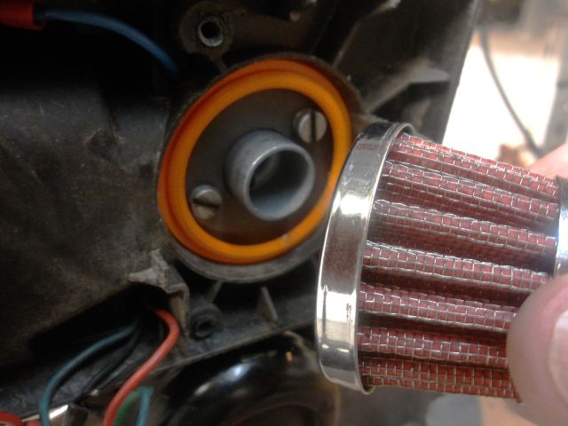

Jetzt habe ich mich durchgerungen mal für meinen 3D-Drucker TPU A 95 von 3D-Jake zu kaufen.
https://www.3djake.de/3djake/tpu-a95-orange
Dieses elastische Material ist ja auch nicht so leicht zu drucken wie andere Materialien.
Und habe den Dichtring ( siehe alten Beitrag ) neu konstruiert. Dient auch als Abtandshalter des Sportfilters zu den Schrauben.
Nach anfänglichen Schwierigkeiten und mit oft verstopfter Düse, gelang es mir nach trocknen des neuen Materials, den Dichtring ohne Probleme auszudrucken. Aber die optimalen Druckereinstellungen habe ich noch nicht erlangt.
Mit 30% Füllung ist de relativ elastisch. Mit dem Füllgrad kann man die Härte etwas beeinflussen.
Es soll zudem benzinfest sein, habe ich noch nicht getestet.
Wenn es dann noch benzindicht wäre, ergäbe das neue Möglichkeiten in Bezug auf Ersatz von Vergasermembranen usw.
Hitzebeständig ist das Material bis 95 grd.
Macht es Sinn, den auf Thingiverse zum Nachdrucken zu veröffentlichen ?
Ich weiß , einige von euch haben schon andere Lösungen in Gebrauch. Ich habe selber ein Mousepad passend zurechtgeschnitten, es aber nie als optimale Lösung angesehen.
Anton

Sieht gut aus Sporti. innovativ wie immer. Nur, macht eigentlich nur Sinn bei Sportluftflitern!???
