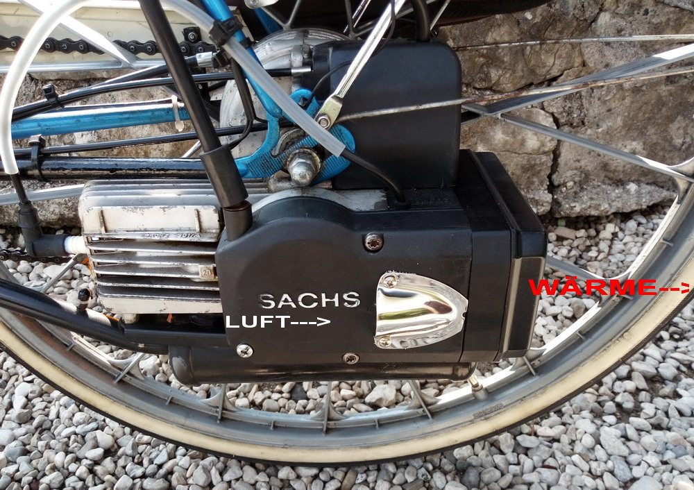

Hatte ich bei meiner 199er auch. CDI wurde zu heiss......aus!
Daher die Kühlungsöffnungen hinten.
Maximilian
Beiträge: 102
Wohnort: Salzkammergut
Re: Nach längere Fahrt stirbt der Motor ab.
Beitrag von Maximilian »
Sieh hier
[img
][/img]
Beiträge: 4991
Das geht auch besser:
https://www.thingiverse.com/thing:6749797
Aber bei ungetunten Motoren nicht unbedingt erforderlich.
