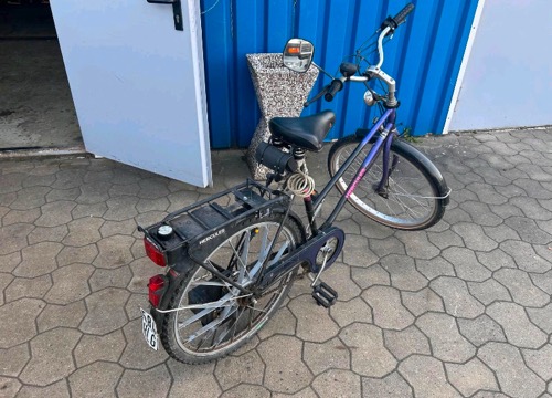

Gekauft hab ich das Teil vor zwei Wochen ca. Ziemlich verdreckt und verranzt, aber ich wollte wieder einen MTB Rahmen haben. Also ohne Papiere mitgenommen. Motor lief mit einem meiner Vergaser, also muss der Originale mal überholt werden.
Stand wohl ein wenig rum. Das Kennzeichen war von 2008 oder so.
Kurz zur Rennleitung und den Zettel von SFM Bikes ausfüllen lassen. Neue ABE sollte die Tage eintreffen.
Die ersten zwei Tage komplett zerlegt das Teil.
Hier mal zwei Bilder vom Kauf. Was habe ich damit vor?

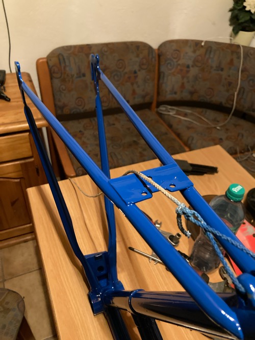

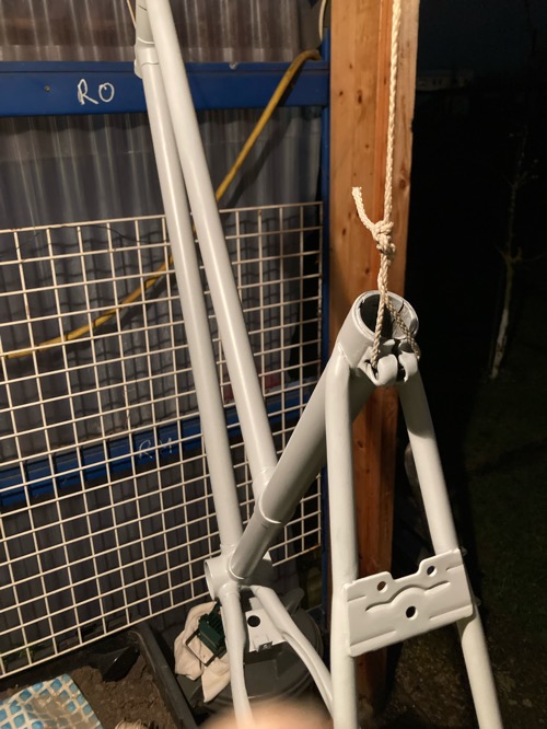

Sie wird in RAL 5010 Enzianblau lackiert. (bzw. heute gerade angefangen)
Hier war der Rahmen gerade grundiert Diese Farbe bekommt sie. Morgen wird nass geschliffen wenn die Lackierung so weit gut ist. War schon dunkel und ich bin gespannt ob ich alles erwischt habe.
Aufkleber wieder dran und Klarlack drauf. Schutzbleche werden auch lackiert und dann kann der Wiederaufbau beginnen.

Lackiert wird im GewächshausMaximilian hat geschrieben: ↑Sonntag 15. Dezember 2024, 09:12 Aber lass Dich nicht erwischen, daß Du im Wohnzimmer lackierst.
Trocknet in der geheizten Laube durch

Aufkleber sind leider nicht ganz gerade geworden.
Da habe ich kein Händchen für.
Gabelgewinde ist etwas zu kurz, das muss ich noch nachschneiden lassen oder mir eine andere Lösung einfallen lassen.
Außerdem hab ich wieder keine Geduld gehabt und jetzt einen Fingerabdruck im Klarlack
