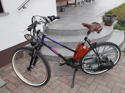

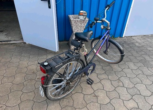

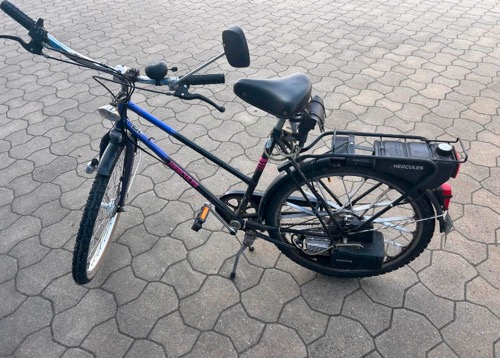

Hier mal zwei Bilder vom Kauf.

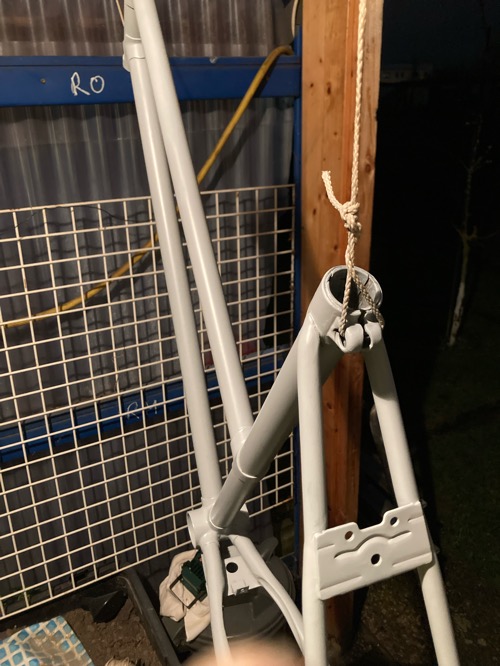

Sie wird in RAL 5010 Enzianblau lackiert. (bzw. heute gerade angefangen)
Hier war der Rahmen gerade grundiert
Diese Farbe bekommt sie.
Morgen wird nass geschliffen wenn die Lackierung so weit gut ist. War schon dunkel und ich bin gespannt ob ich alles erwischt habe.

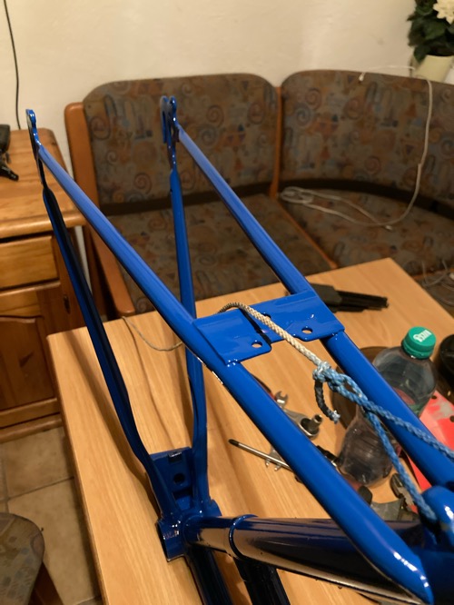

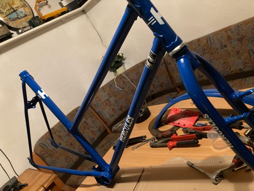

Aufkleber sind leider nicht ganz gerade geworden.
Da habe ich kein Händchen für.
Gabelgewinde ist etwas zu kurz, das muss ich noch nachschneiden lassen oder mir eine andere Lösung einfallen lassen.
Außerdem hab ich wieder keine Geduld gehabt und jetzt einen Fingerabdruck im Klarlack :mad:
