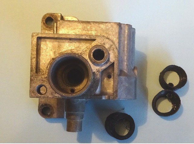

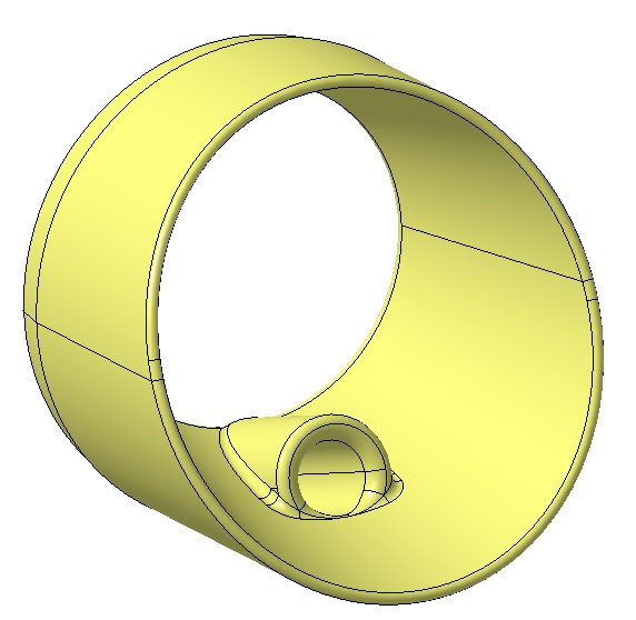

Hai,
ich bae mir mal den Bing Vergaser angesehen und dirakt am Lufteingang ist ja eine Stufe. Das ist nicht unbedingt Strömungsgünstig. Da habe ich einen Einsatz konstruiert, der diesen Absatz in eine Schräge verwandelt.
Der Einsats braucht nur in den Vegaser eingesteckt / geklebt werden ohne den Vergaser ändern zu müssen.
Es könnte sein, das diese, wenn auch sehr kleine Optimierung, im Zusammenhang mit der Optimierten Membranplatte sich zumindest minimal positiv auf die Leistungsentfaltung des Motors auswirken könnte. Kleinvieh macht auch Mist.
Wenn es wieder was wärmer wird, werde ich das einbauen und sehen, ob es Auswirkungen gibt.
Im Moment nur eine Idee. In Nylon gedruckt bei 3D Druckdienst Meltwerk würde das Teil besser aussehen.
Sporti.
Sporti.

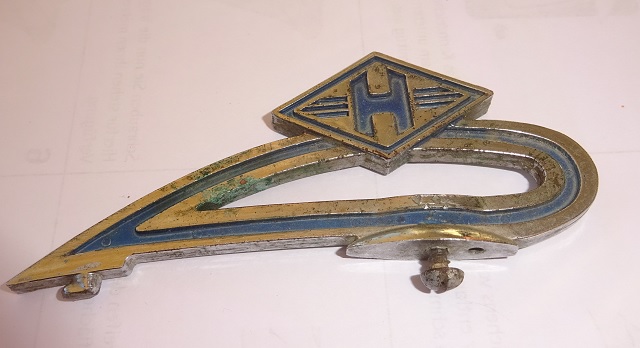

Vielleicht hast du mal Zeit und Lust ? als Ideenanstoß.
Wie wärs mit einem Saxonette Schutzblechreiter ? Die Druckteile sind doch lackier vielleicht sogar verchrombar ?

Meinst Du sowas ?
Steffen

Habe den Wimpel zu meiner Saxonetten-Collection hinzugefügt:
https://www.thingiverse.com/sportidesig ... -spartamet.
Das Teil entspricht wohl dem Originaldesign und nicht speziell für Hilfsmotor-Spartamets gemacht.

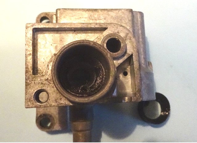

Zurück zu meiner Vergaseroptimierung:
Habe das Teil gestern eingebaut.
Habe weder eine Verbesserung noch eine Verschlechterung festgestellt.
Idee wird daher nicht weiter verfolgt.
MfG.
M.Balser
