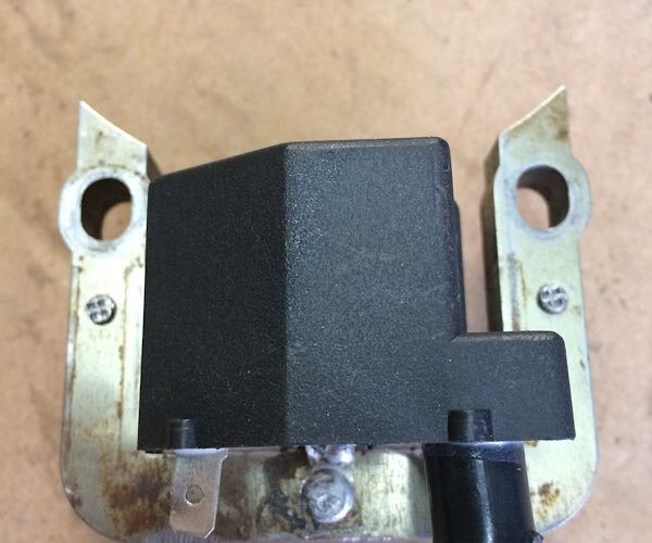

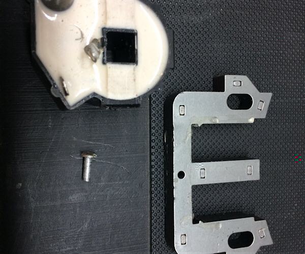

Hier mal Bilder:

vorher mal gemessen ob die Spule auch OK ist? viel falsch machen geht eigentlich nicht.
:wink:
Beiträge: 1006
Re: Zündspule Honda eingebaut,kein Zündfunken!
Hi Ralf.
1. Hast du bei beiden Eisenkerne die Dicke gemessen? Einige Hondaeisenkerne sind dünner und dann musst du von der Sachsspule 1oder 2 "Blätter" abnehmen.
Wenn nicht kann es ganz leicht passieren das du die Wicklung innen beschädigst Kurzschluss ist dann die Folge.
2. Ist nach meiner Erfahrung die beste Einbauposition wenn das Zündkabel vorne unten und nach hinten zeigt. Bei dir ist es vorne oben. Vom Deckel musst du auch etwas rausbrechen damit er wieder passt.
3. Auch ist es besser wenn du die neue Spule abblitzt und das Polrad dann verstellst. Es gibt welche die zünden bei über 50 Grad vor OT. ]:-> Das ist mir eindeutig viel zu früh und schädlich für den Motor. @=

Die Zündspule ist neu!
Das Zündkabel sitzt hinten/oben/außen!
Polrad ist um 20 Grad verstellt.
Aber so weit bin ich noch gar nicht!
Wenn ich die Zündkerze anfasse kribbelt es leicht in den Fingern , aber kein sichtbarer Funke.
Vom Kern ist ein Blatt entfernt!
Gruß,Ralf

vorausgesetzt, die Spule ist in Ordnung und das Polrad bzw. der ZZP ist nicht völlig verstellt würde ich mal die Verbindung der Spule zur elektrischen Fahrzeugmasse überprüfen.
Die Trafobleche des Ankers sind gegeneinander mit Schutzlack isoliert. Wenn Du da ein Blech wegnimmst kann es sein, das durch den Lack die Spule keine richtige Masseverbindung mehr hat.
Abhilfe: einfach einen Draht am Masse- Kabelschuh der Spule anlöten und mittels passendem Kabelschuh mit der Fahrzeugmasse verbinden.
Viel Erfolg
TomL

Masseverbindung war auch mein Gedanke!
Habe es nachgelötet und den Kerbstift durch einen aus Kupfer ersetzt.
Ergebnis : kein Zündfunke :/
Habe alles wieder auf Orginal umgebaut, also Spule heruntergekloppt.
Im Inneren keine Beschädigungen zu sehen! Habe leider nichts zum durchmessen.
Die orginale Spule mit CDI wieder angebaut/angeschlossen.
Ergebnis: Maschine läuft !
Bin für weitere Vorschläge/Gedankeanstösse dankbar!
