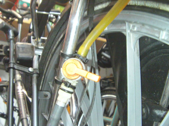

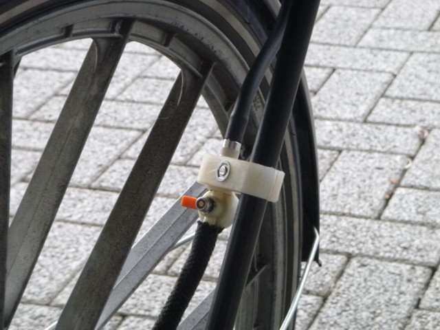

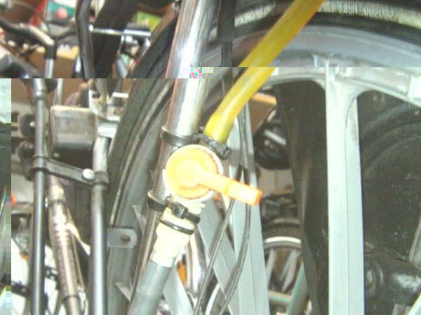

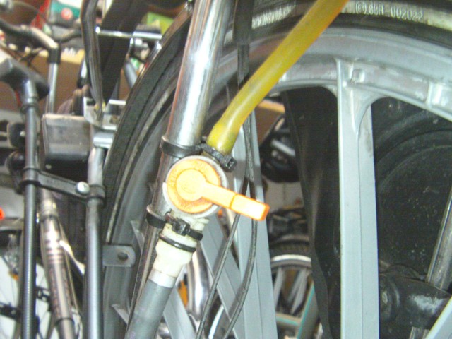

Hier die Ausgangssituaion:
ein Benzinhahn ist mit Kabelbindern an dem Gepackträger festgebunden.
Nicht gerade befriedigend.

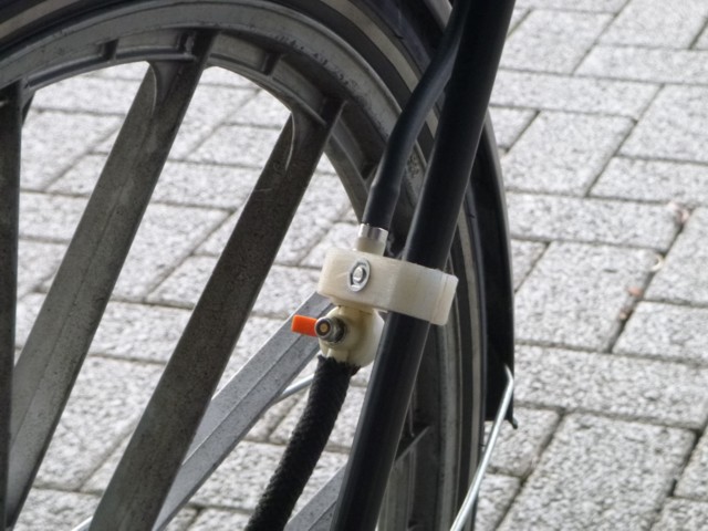

An dem Rad von TNT-Dennis habe ich eine bessere Lösung gesehen und jetzt mit dem neuen Projekt begonnen.

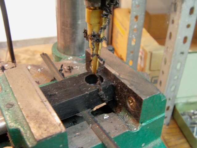

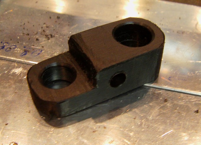

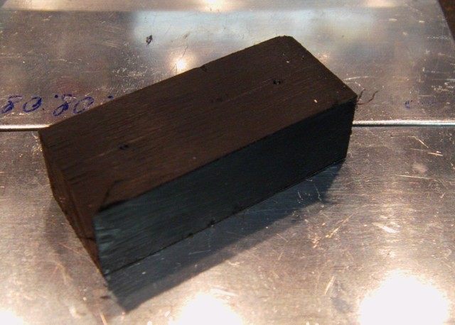

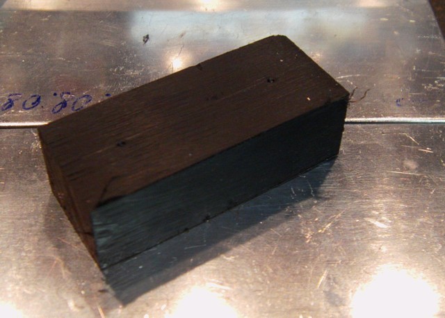

Hier das Ausgangsprodukt: ein Kunststoffklotz: 15 x 20 x 50 mm

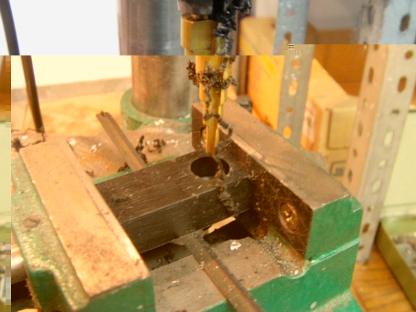

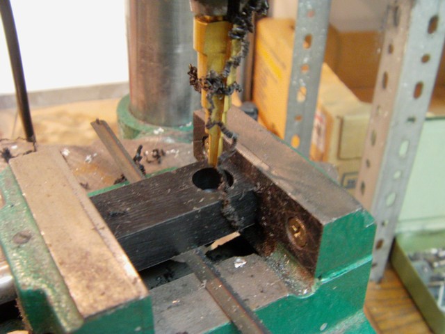

Zuerst die Bohrungen mit einem Stufenfräser.

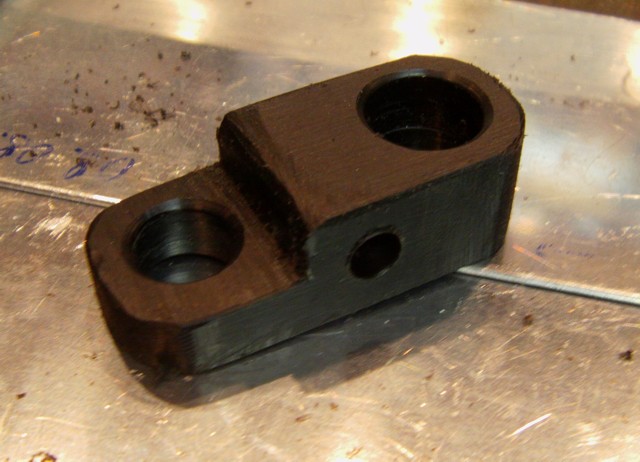

Hier ein roher Zwischenstand:
Die Stufe wurde mit einer Gehrungssäge hergestellt.
Erst nach Fertigstellung wird der Längsschlitz gesägt.

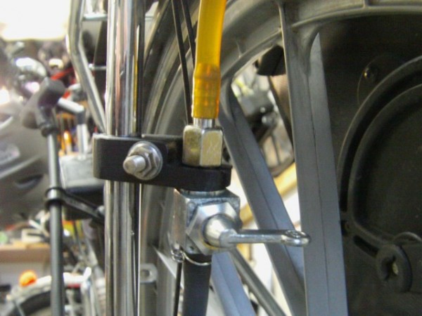

Und montiert:

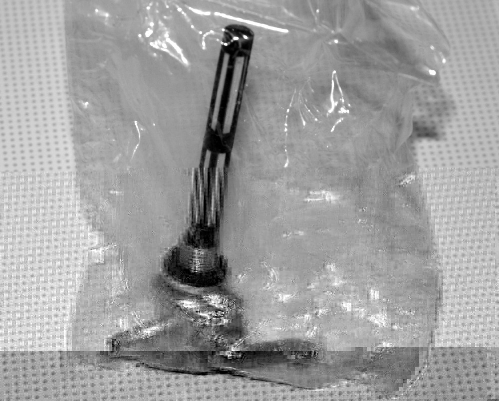

Hier ein hochwertiger Metallbenzinhahn verwendet. Verwendet wurde eine, noch etwas zu lange, Senkkopfschraube.
http://www.ebay.de/itm/Benzinhahn-Unive ... 5011357465

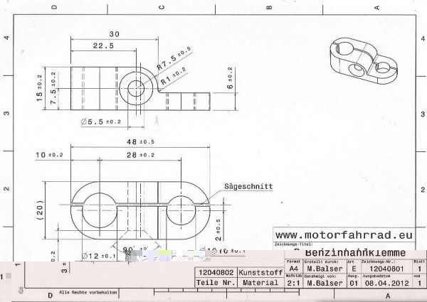

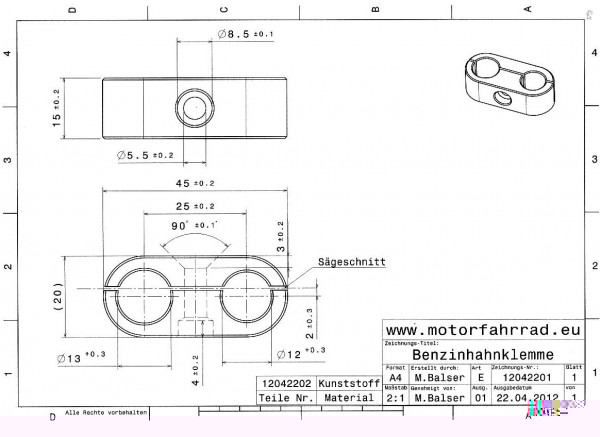

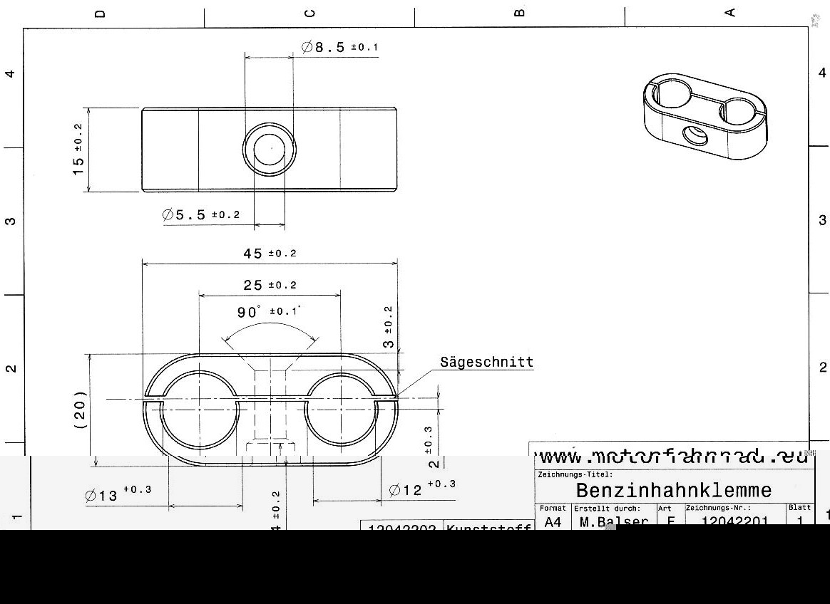

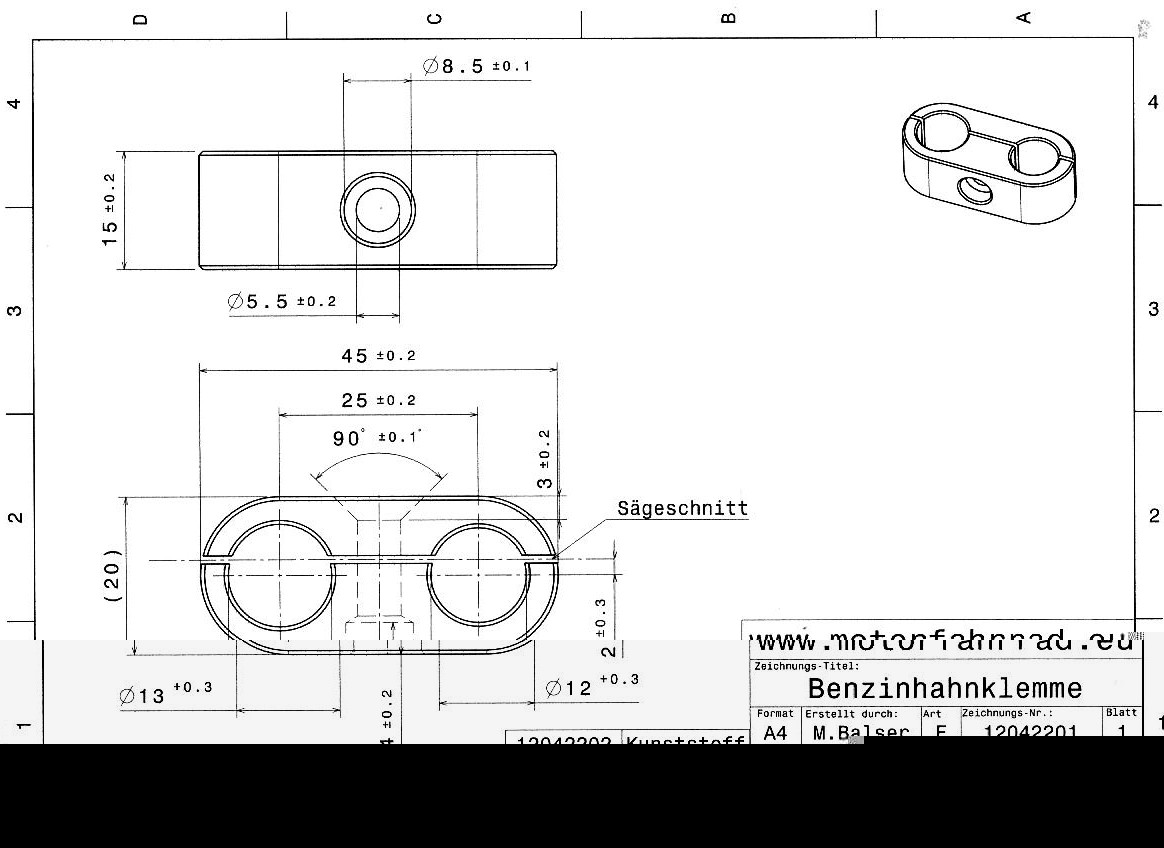

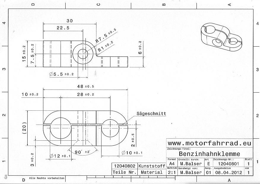

Habe anschließend eine Zeichnung erstellt:

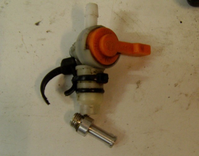

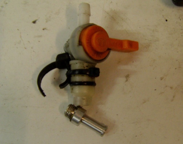

Und hier der alte Plastikbenzinhahn.
Der war sowieso nicht sehr stabil, man konnte den unteren Stift einfach aus dem Gewinde herausziehen

Was braucht man dazu:
Eine Ständerbohrmaschine, Gehrungssäge, 10er Bohrer, 12er Bohrer oder ein Stufenbohrer, Flachfeile, Schieblehre, Anreißzeug und ein bisschen Geschick.
Viel Spass beim Nachbauen.
In Aluminium kann man das Teil auch herstellen, allerdings dann etwas aufwendiger.
Dann würde ich auch auf einer Seite ein M5 Gewinde schneiden und statt der Stufe ein 14 mm Bohrung am 10 mm Loch.

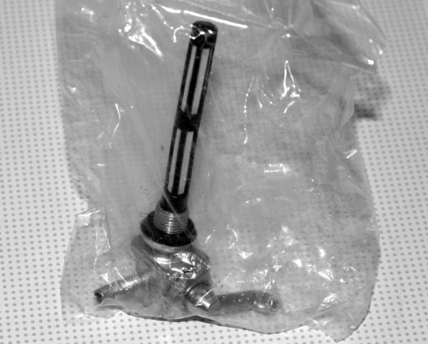

Ordentliche Arbeit, Sporti,
dagegen mache ich mir das immer einfach; ist ganz untypisch für mich.
Ich bohre ein M10x1Gewinde mit den Gewindebohrern der Stufen 1 und 2 in den Tank und schraube den Benzinhahn ein.
Für den Gepäckträgertank habe ich einen speziellen langen Schlüssel, mit dem ich eine Mutter von innen gegen setze.
Beim alten Seitentank hielt es auch so und ist seit 18 Monaten dicht.
Angenehmer Nebeneffekt: Man hat Reserve.
Nur die Ausführung wird dicht, die mit pfannenförmigem Blech und 5mm hoher Dichtung geliefert wird.
Suchstichworte "Benzinhahn M10x1".

ehrlich: Mein Vorschlag ist nur erste Wahl, wenn's dicht wird. Das ist mir zwar bisher immer gelungen.
Bei Kolerikern oder "left handed persons"
kann der Tank schnell hinüber sein unter dem Motto
"ich bohre schon, aber das Loch wird einfach nicht kleiner."

Dennis,
hier ist ein besserer Vorschlag wie Helicoil:
Nämlich ein Sackloch mit 8,5 mm bohren und darin einfach eine Mutter reindrücken.
Ich habe eine mit Kragen verwendet. Auf der anderen Seite eine Senkkopfschraube, und schon sieht es optisch "cleaner" aus.

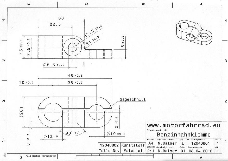

Die obige Schwarze Halterung habe ich entsprechend abgeändert.
Ich habe jetzt gemerkt, daß die schwarzen Gepäckträger 13 statt 12 mm Rohrdurchmesser haben. Außerdem habe ich noch eine Halterung für den Plastikbenzinhahn gebastelt. Darum hier eine neue Zeichnung.
Trotzdem: alles vorher prüfen, Die Zg kann nur ein Anhaltspunkt sein und ist bestimmt nicht der lewtzte Schrei.
Jetzt werde ich mal sehen, ob sich die Starterzughalterung optimieren lässt.
