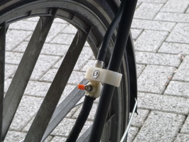

Hier die Ausgangssituaion:
ein Benzinhahn ist mit Kabelbindern an dem Gepackträger festgebunden.
Nicht gerade befriedigend.
An dem Rad von TNT-Dennis habe ich eine bessere Lösung gesehen und jetzt mit dem neuen Projekt begonnen.
Hier das Ausgangsprodukt: ein Kunststoffklotz: 15 x 20 x 50 mm
Zuerst die Bohrungen mit einem Stufenfräser.
Hier ein roher Zwischenstand:
Die Stufe wurde mit einer Gehrungssäge hergestellt.
Erst nach Fertigstellung wird der Längsschlitz gesägt.
Und montiert:
Hier ein hochwertiger Metallbenzinhahn verwendet. Verwendet wurde eine, noch etwas zu lange, Senkkopfschraube.

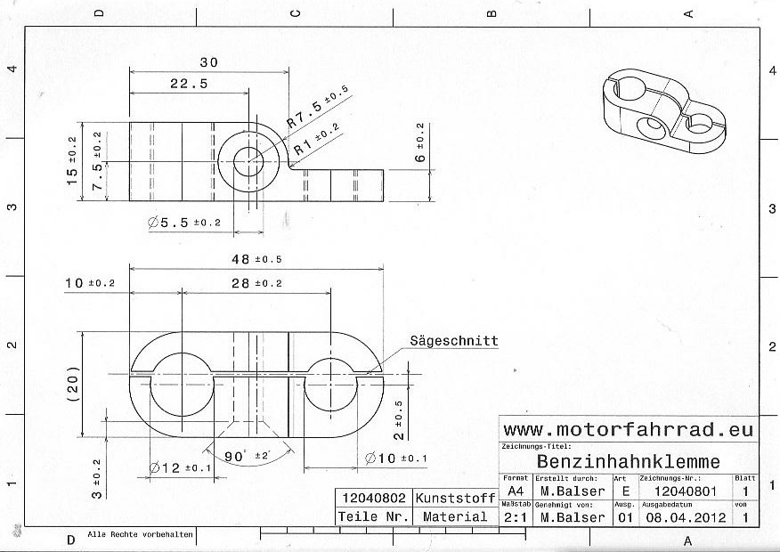

Habe anschließend eine Zeichnung erstellt:
Und hier der alte Plastikbenzinhahn.
Der war sowieso nicht sehr stabil, man konnte den unteren Stift einfach aus dem Gewinde herausziehen
Jetzt muß ich noch 2 weitere herstellen.

Dennis,
hier ist ein besserer Vorschlag wie Helicoil:
Nämlich ein Sackloch mit 8,5 mm bohren und darin einfach eine Mutter reindrücken.
Ich habe eine mit Kragen verwendet. Auf der anderen Seite eine Senkkopfschraube, und schon sieht es optisch "cleaner" aus.
Die obige Schwarze Halterung habe ich entsprechend abgeändert.
Ich habe jetzt gemerkt, daß die schwarzen Gepäckträger 13 statt 12 mm Rohrdurchmesser haben. Außerdem habe ich noch eine Halterung für den Plastikbenzinhahn gebastelt. Darum hier eine neue Zeichnung.
Trotzdem: alles vorher prüfen, Die Zg kann nur ein Anhaltspunkt sein und ist bestimmt nicht der lewtzte Schrei.
Jetzt werde ich mal sehen, ob sich die Starterzughalterung optimieren lässt.
