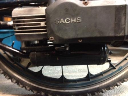

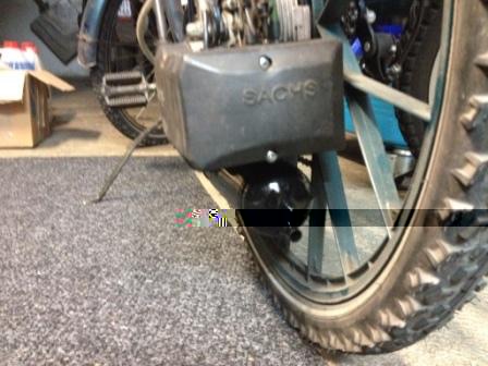

Erste Testfahrt war so ca 3Km ist noch etwas kalt.
Motor läuft nicht schlechter wie vorher , sujektiv nicht lauter .
Beim Bremsen zerrt das Hinterrad am Motor. Das wird weitergeleitet an den Auspuff,
die Haltestange gibt den Druck auf die Gummilagerung am Tretlager weiter , das Originale Gummi bewegt sich sichbar . Denke aber , das es genau das tuen soll.
Wenn es sich am Gummi nicht bewegen kann , treten die Kräfte doch an anderer Stelle auf , wenn alles Star ist , ist bei mir nicht der Fall , wird irgendwo etwas brechen oder reissen.

Hallo Auspuffbastler ,
. . . mir geht es nicht darum das jemand seinem Basteltrieb freien lauf läßt.
Nein , meine Sicherheitsbedenken sind bei dieser Befestigung und Umsetzung
viel schwerwiegender.

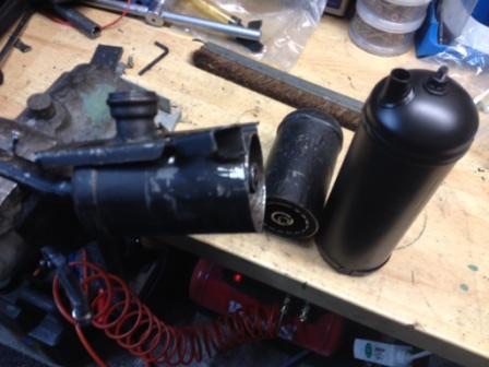

Dazu ein Bid vom Org. Auspuff und Aufbau :
Ihr seht ein komplett durch den Auspuff gehendes ABSTÜTZROHR
welches im inneren noch Schalldämmende Funktion hat.
Warum ist dieses Abstützrohr so lang und aus einen Stück ???
Damit es die auftretenden Kräfte beim anfahren und Bremsen über
den vorderen Gummidämpfer auffangen kann.
Auch die Stabilität ist hierdurch gegeben.

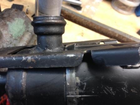

Beim Umbau jedoch wird das ABSTÜTZROHR geteilt und nur vorne am Auspuff
angeschweißt. Die Kräfte zerren nun an der Schweißung oder Hartlötung !
Das sind meine großen Bedenken.
Früher oder später ist ein Bruch an der Stelle unausweichlich.
Nicht auszudenken wenn es zum Bruch und Sturz kommt.
Ich jedenfalls möchte nicht über den Lenker fliegen und 130 kg kullern über den Asphalt.
Dazu sind mir meine alten Knochen zu Schade.
Demjenigen der doch so eine Bastelei umsetzt >>> denoch viel Glück !
Ich brauche so etwas nicht.
Jeder der mit einem gekürzten Abstützrohr was Kopfseitig am Peugot Topf
angeschweißt ist sollte dieses bedenken !
Sicherheit :
Bei Basteleien an der Saxonette das Augenmerk auf Sicherheit nie aus den Augen verlieren.
Nicht anfangen sich selber was schön zu reden !
allerbeste Bastelgrüsse

Ob die etwas andere Bauweise etwas an Geschwindigkeit gebracht hat kann ich nicht direkt sagen. Ich denke meiner Meinung nach ist das doch eine relativ einfache Lösung einen Saxonette mit Peugeot103 zu verbinden. Innen habe ich das Lochblech und die Dämmwolle entfernt. Zur Abstützung habe ich hinten das Abstützrohr mit einen Winkeleisen, daß die Länge des Innnendurchmesser hat, eingespreizt und mit Schweißnähten fixiert, ist also beidseitig fixiert. Leider habe ich den Krümmerbogen des Peugeot nicht mit eingesetzt. Drüber wurde der Peugeot drüber gestülpt und rundum verschweißt.
Gruß Peter

Da es ein erstbau ist sind Veränderungen nicht ausgeschlossen .Werde wohl
noch eine Querstrebe einziehen , erstmal , falls es doch Risse gibt .
