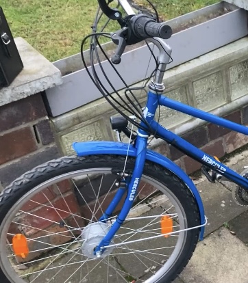

So langsam gefällt mir das vorhaben.
Ein paar Dinge sollten ja noch geändert werden und wurden auch geändert.
Die Schalthebel waren nicht so dolle. Also habe ich jetzt doch auf Drehgriffschaltung gewechselt. Natürlich mit Daumengas von @Sporti
Bei der Gelegenheit gleich die Bowdenzugführung unten zum Kettenblattumwerfer erneuert. Ebenfalls mit 3D Druck und einem
Bowdenzuggegenhalter für den Rahmen. Gefällt mir jetzt richtig gut und funktioniert Prima.
Vorne die V-Brakes haben mir nicht gefallen, weil der Bowdenzug direkt auf dem Schutzblech lag. Also habe ich auf Cantilever gewechselt.
Und zu guter Letzt musste ich eh mein gerissenes Starterseil erneuern und da man ja nicht der jüngste ist, gleich die noch vorhandene neue Seilführung mit eingebaut.
Ebenfalls mit einem schönen 3D Druck Teil von @Sporti
Eigentlich wollte ich heute gerne noch meine Klickfix Halterung am Lenker anschrauben, aber Amazon meint sie müssten morgen erst liefern statt gestern schon.
Und dann bleibt nur noch das Schaltwerk hinten zu wechseln. Der Adapter müsste morgen auch kommen
