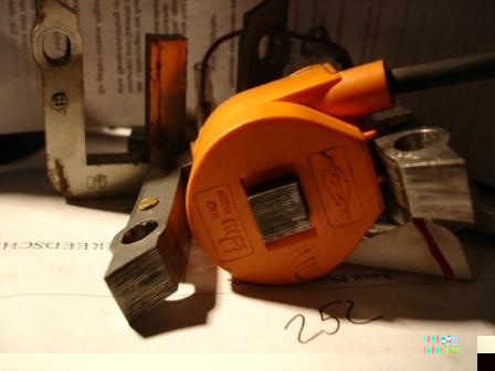

Hallo zusammen,
ich hätte eine Frage an die Spezialisten, wie befestigt Ihr die Neue Spule am M-Kern. Reicht da ein hitzebeständiges Silikon?
Gruß Heinrich
Re: ZÜNDSPULE
Verfasst: Dienstag 8. Dezember 2015, 17:44
von hoeppy
Bin zwar kein Spezialist, aber eigentlich musst Du sie gar nicht irgendwie kleben, die originale Prüfrex z.B ist ja auch nicht geklebt.
Die Spule hält auf dem M Kern auch so ganz gut.
Kleiner Hinweis noch:Die Massefahne von der Hondaspule ist empfindlich, also vorsichtig und langsam vom Kern trennen :wink:
Zum kleben würde ich z.B wenn nötig Epoxy verwenden.

Re: ZÜNDSPULE
Verfasst: Mittwoch 9. Dezember 2015, 17:28
von PeCeBu
So die erste ist fast fertig,
was für´n Kerbnagel habt ihr für die Masse hergenommen?
Re: ZÜNDSPULE
Verfasst: Mittwoch 9. Dezember 2015, 18:12
von fehntjer
ich hatte noch einen Kern da hatte ich die obere mittlere Niete durch eine M3 Schrauber ersetzt. Ich habe auch gesehen Öse mit Kabel an der Kernbefestigung.
