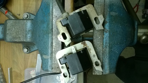

Was ich mich jedoch Frage ist, ob die Spule so wie im vorher gezeigten Beispiel von Ebay montiert werden kann, oder muss die Spule noch an der Halterung bearbeitet werden?

Wenn du das Bild am Anfang von hoeppy anschaust
Siehst du einmal die Zündspule wie sie angeboten wird und drunter mit dem Eisenkern von der Spule die du jetzt noch in Gebrauch hast.

OK also müsste ich mir nur die Spule besorgen. Aus dieser den Kern entfernen und das Zündkabel herausdrehen.
Danach meine Zündspule ausbauen und diese vom Kern ziehen.
Dann den Kern der originalen Zündspule in die Hondaspule schieben.
Neues Zündkabel einschrauben und die Spule einbauen mit 0,4-0,5 Abstand zum Polrad montieren.
Darauf das Polradum 20mm nach links ohne Keil verdrehen. Dann sollte ich wieder bei 30 Grad Frühzündung ohne CDI ankommen.
Ist meine Heransgehensweise richtig? Kann man auch den Kern einer defekten Spule verwenden?
