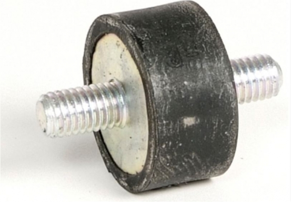

Z.B.mit einer Blechplatte und Gummipuffer:
