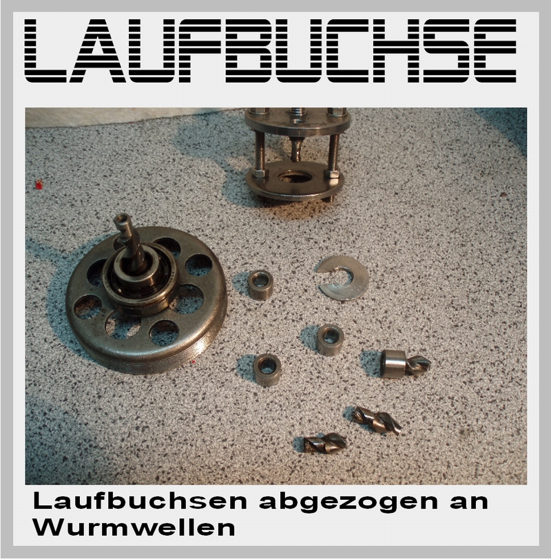

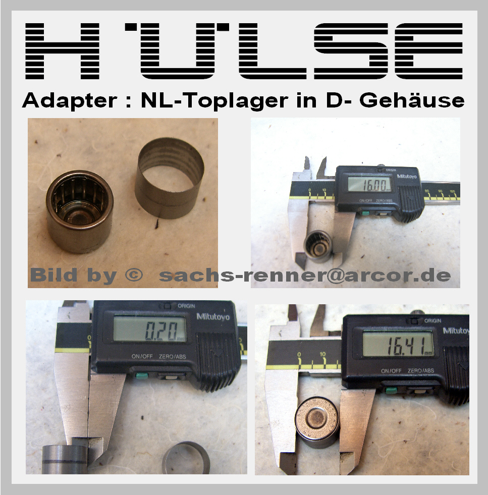

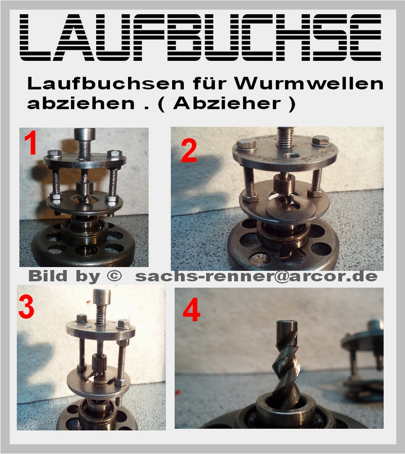

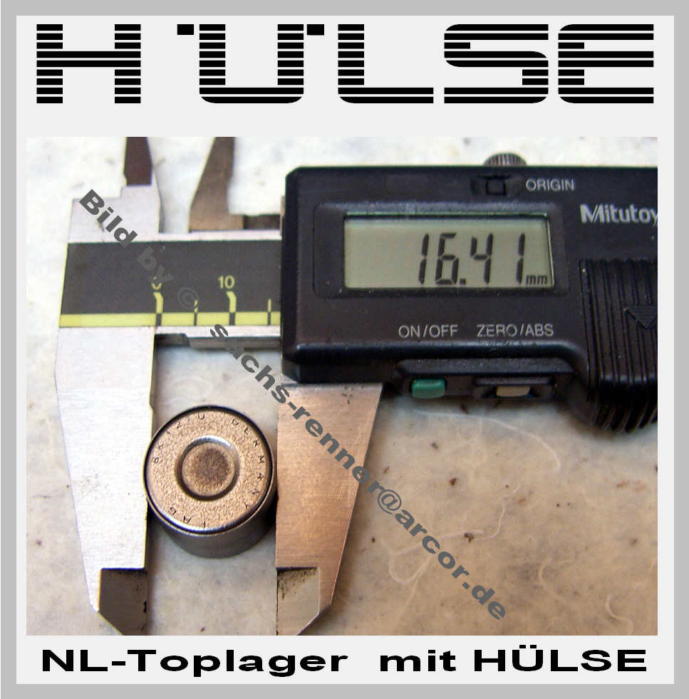

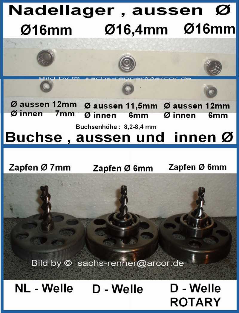

*THUMBS UP* *THUMBS UP* Top Georg , Du hast das System auch erkannt und Dir
geholfen. Das hatte ich 2009 auch und durch Austausch der Buchsen KEINE Probleme !
. . . . Bilder aus alten Zeiten :
:trinken: :trinken: :andiearbeit:
