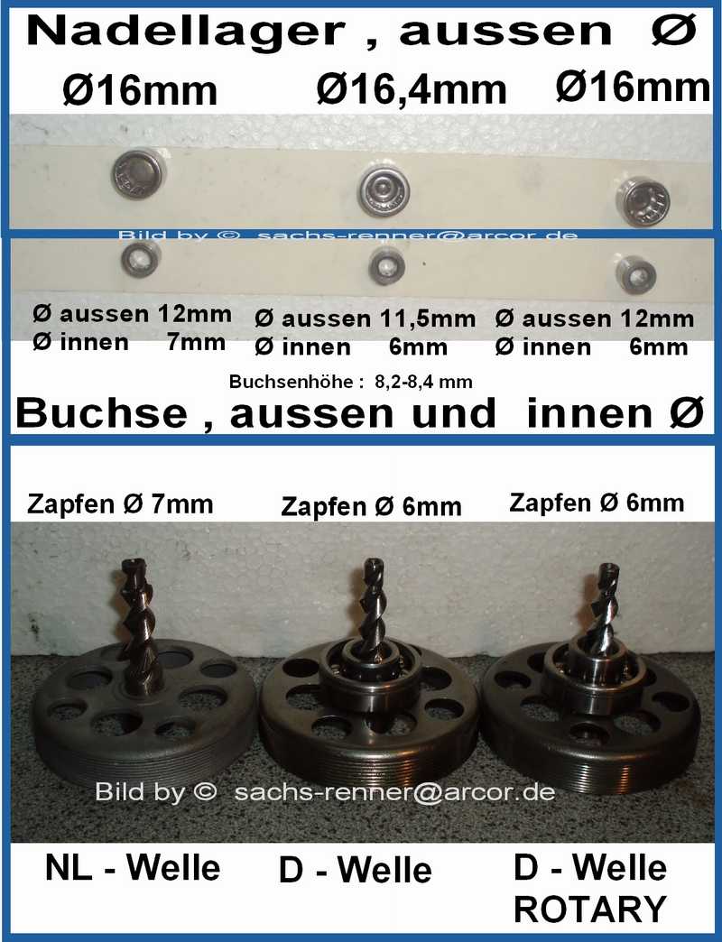

Das mit den Getriebeumbau lass ich bleiben, Gestern habe ich den 11,5 mm Zapfen von der Kupplungswelle abgezogen und einen selbstgedrehten 12 mm Zapfen aufgepresst. Jetzt muß nur noch der 0,2 mm Blechstreifen kommen, dann kanns weiter gehen. Wo kann ich die Achsverlängerung für den Umbau zum 5 Gang Freilauf bekommen?

Gergla hat geschrieben: ↑Donnerstag 7. Juli 2022, 08:14 Das mit den Getriebeumbau lass ich bleiben, Gestern habe ich den 11,5 mm Zapfen von der Kupplungswelle abgezogen und einen selbstgedrehten 12 mm Zapfen aufgepresst. Jetzt muß nur noch der 0,2 mm Blechstreifen kommen, dann kanns weiter gehen. Wo kann ich die Achsverlängerung für den Umbau zum 5 Gang Freilauf bekommen?
Gruß Georg.![]()
geholfen. Das hatte ich 2009 auch und durch Austausch der Buchsen KEINE Probleme !

Deine selbstgedrehten Zapfen....aus welchem Material?
Gehärtet.....oder nicht?

Silberstahl, gehärtet und angelassen. 0,02mm Untermaß.

Re: Lagerbezeichnung
Deine verschwunden D- Topflager....Vielleicht ins Motor gefallen und im Öl ertrunken?
Gruss Arie.

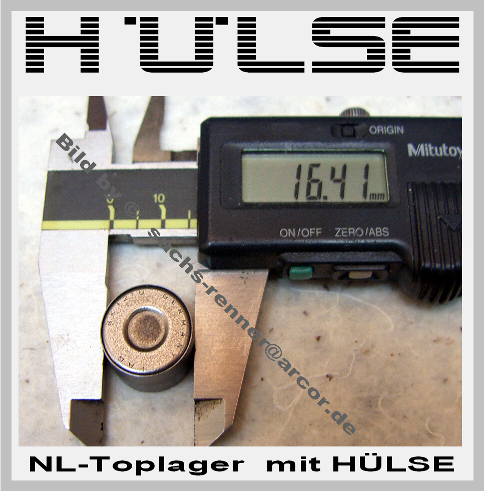

Hatte nichtmal jemand im Forum die Distanzhülsen angeboten? Ich habe bisher immer Ölsardinenbüchse (mit Zitrone) verwendet.
