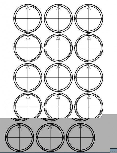

Ist ja toll, nur kann keiner damit was anfangen.
vielleicht weiß Bastihase ja mehr?
SpaßamFahren
Re: Sporti's Garage: Ausflug zu den Kleeblattwiesen.
Hallo hotte. Ist eigentlich ganz einfach.
Man muss nur die Schablone mit dem Pfeil Richtung Auslasspfeil aufkleben. Genau wie in Sporties Videos erklärt.
Danach nur die Felder ausschneiden, die an den Kanälen liegen.
Wollte ja keine fertige Lösung anbieten, damit einfach jeder die Arbeit anderer komplett missbrauchen kann.
Und weiß heißt BastiHase? Wohne weder in Dülmen noch biete ich meine Leistungen an.
Dachte das wäre eine Erleichterung für viele.
Hat mir bei meinem ersten Kleeblatt sehr geholfen und so kann man einfach eine hohe Qualität erreichen, da immer wiederkehrende Ergebnissse vorliegen.
Alles gut, Daniel,
Wir leiden hier schon an Verfolgungswahn.
Genauso habe ich meine Schablonen auch gemacht.
SpaßamFahren
Hallo Sporti.
Genau das war meine Intension. Quasi ein Zusatz zu deinem Video zur einfachen Anwendung. Es kann leider nicht jeder in CAD arbeiten und so muss man sich das nur ausdrucken.
Hat manchmal auch was gutes im Vorhinein einen anderen Beruf erlernt zu haben.
Gruß Daniel
Gruß Daniel
