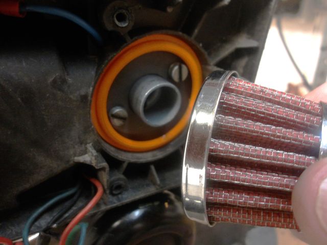

Jetzt habe ich mich durchgerungen mal für meinen 3D-Drucker TPU A 95 von 3D-Jake zu kaufen.
https://www.3djake.de/3djake/tpu-a95-orange
Dieses elastische Material ist ja auch nicht so leicht zu drucken wie andere Materialien.
Und habe den Dichtring ( siehe alten Beitrag ) neu konstruiert. Dient auch als Abtandshalter des Sportfilters zu den Schrauben.
Nach anfänglichen Schwierigkeiten und mit oft verstopfter Düse, gelang es mir nach trocknen des neuen Materials, den Dichtring ohne Probleme auszudrucken. Aber die optimalen Druckereinstellungen habe ich noch nicht erlangt.
Mit 30% Füllung ist de relativ elastisch. Mit dem Füllgrad kann man die Härte etwas beeinflussen.
Es soll zudem benzinfest sein, habe ich noch nicht getestet.
Wenn es dann noch benzindicht wäre, ergäbe das neue Möglichkeiten in Bezug auf Ersatz von Vergasermembranen usw.
Hitzebeständig ist das Material bis 95 grd.

Jetzt habe ich das Material auf benzinfestigkeit getestet.
Es ist benzinresistent !
Eine nachkonstruierte TK-Vergasermembrane funktioniert trotzdem nicht, weil das Material zu steif ist.
Als reine Dichtung, ohne Benzinhahnfunktion könnte das Material aber funktionieren.
Es könnte auch die Papierdichtungen im Vergaser und evtl. die Korkdichtung der Bing Schwimmerkammer ersetzen.
Muss ich noch testen.
Ausdrucken, einbauen, fertig.
Als Membranplattendichtung, denke ich, wäre das Material ungeeignet, da hier höhere Temperaturen als 90 grd vorkommen könnten.

Also. die Sportluftfilterdichtung habe ich veröffentlicht
https://www.thingiverse.com/thing:7372317
