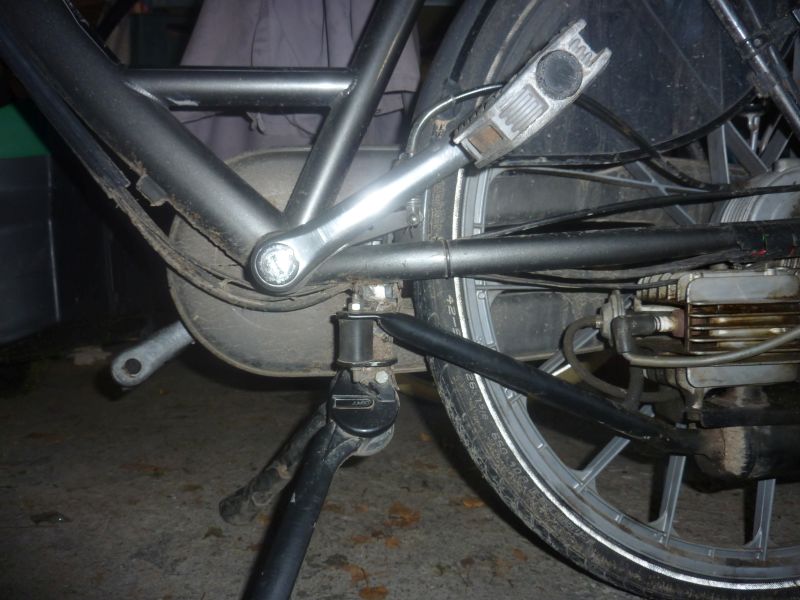

Ich weiß nicht, was Du genau für eine Saxonette hast, aber höchstwahrscheinlich wird der nicht passen.
Wegen der Auspuffgummiaufnahme.
Für Saxonette gab es original 2-Beinständer, die passen könnten.
Beiträge: 1155
Re: Ständer für Saxonette Typ 519 008
Habe ich an meiner Luxus angebracht . Bedarf aber zusätzlicher Arbeiten : Ein Winkel für Befestigung Schwingunsdämpfer/Drehmomentstütze muß angefertig/angebracht werden und etwas Material vom Ständer muß dafür an bestimmter Stelle per Winkelschleifer entfernt werden .
Die Standfestigkeit mit diesem Ständer würde ich als „unumkippbar" bezeichnen . :smile: *THUMBS UP*

Ich habe den Ursus an einer meiner Classic Saxonetten. Das Rad steht damit extrem sicher, auch mit Fahrradwohnwagen dran, oder wenn man beim Einkauf die Seitentaschen vollpackt.
Muss aber genau eingestellt werden, sonst schleift er am Reifen, ich habe Land Cruiser 2.00 ?? drauf.
Auch lockert er sich gern mal.
Gruß Loc

Ich habe große Scheiben am Ständer angeschweißt.
55 mm Durchmesser mit 12 mm Loch in der Mitte.
Scheiben kommen aus dem Dachstuhlbau.
LG Rolf
