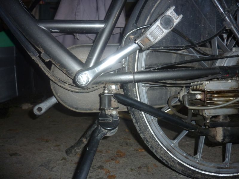

Habe ich an meiner Luxus angebracht . Bedarf aber zusätzlicher Arbeiten : Ein Winkel für Befestigung Schwingunsdämpfer/Drehmomentstütze muß angefertig/angebracht werden und etwas Material vom Ständer muß dafür an bestimmter Stelle per Winkelschleifer entfernt werden .
Die Standfestigkeit mit diesem Ständer würde ich als „unumkippbar" bezeichnen .

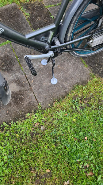

Ich habe große Scheiben am Ständer angeschweißt.
55 mm Durchmesser mit 12 mm Loch in der Mitte.
Scheiben kommen aus dem Dachstuhlbau.
