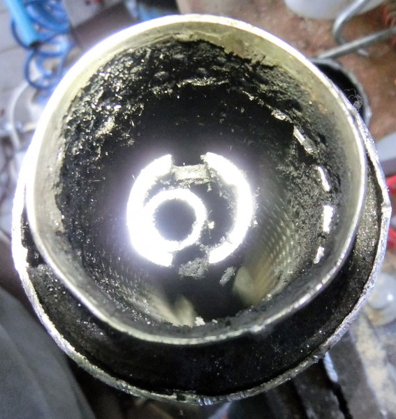

Ich habe gefunden was die Geräusche verursachte, war schon ätzende. Motor zusammengebaut 70ml Öl rein schön abgedichtet, neuer Kolbenring, Sprit rein und.... lässt sich etwas schwerer anziehen :/ mir kam es vorher leichter vor. Egal, Motor ist angesprungen und gleich los und beim erste Meter gleich wieder dieses grässliche richtig laute klappern.
Habe mich dann mal mit einem Metallstab am Ohr auf die Suche gemacht und siehe da, der Motor ist top der Auspuff ist der Übeltäter. Vorne aufgesägt, siehe Bild.
Das runde Lochblech ist lose.
Hinten 4 Löcher gebohrt 8er Gewindestab reingedrückt und verschweiß vorne auch fest geschweißt Deckel darauf und ruhig ist er, es sind noch vorne 2 Löcher drin hört sich richtig gut an, werde sie aber wieder schließen der schöne klang passt nicht zur Geschwindigkeit. :smile:
PS die schweißerei sieht nicht schön aus aber zum testen alle mal gut :razz:

Das perforriertes Innenblech von einen Auspuff ist nur auf wenig Material festgeschweist.
es kan an der vorder oder hinter seite lose werden.
Unten ein Loch bohren an der vorder oder hinterseite, gewinde schneiden und danach ein Boltzen rein schrauben ist die losung.

Das Halterohr von der Auspuff läuft nicht umsonst ganz nach hinten und ist dort wieder an das endstück geschweisst.
Das macht der Auspuff stark und stabil, wichtig beim bremsen !
Diese Funktion ist bei ihre "Reparatur" verloren gegangen, ich wurde mit diese Auspuff nicht mehr fahren.
Besser geht es so: Ung. um die 120 Grad ein Gewinde M5 schneiden und Bolzen M 5 x 16 einschrauben, Vorderseite und Hinterseite.
Diese Bolzen halten das perforierte Innenrohr in eine eiserner Griff und die Stärke vom Auspuff bleibt behalten.
Eine neue Puff kaufen geht natürlich auch.
