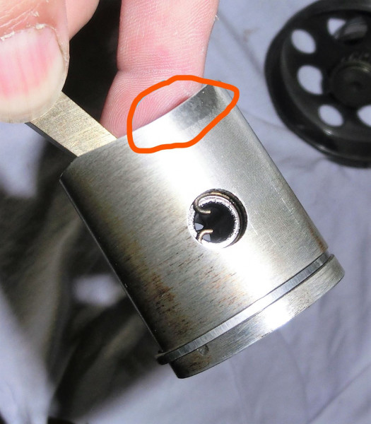

ist der Kolben die Ursache der Geräusche siehe Bilder
Saarlouier

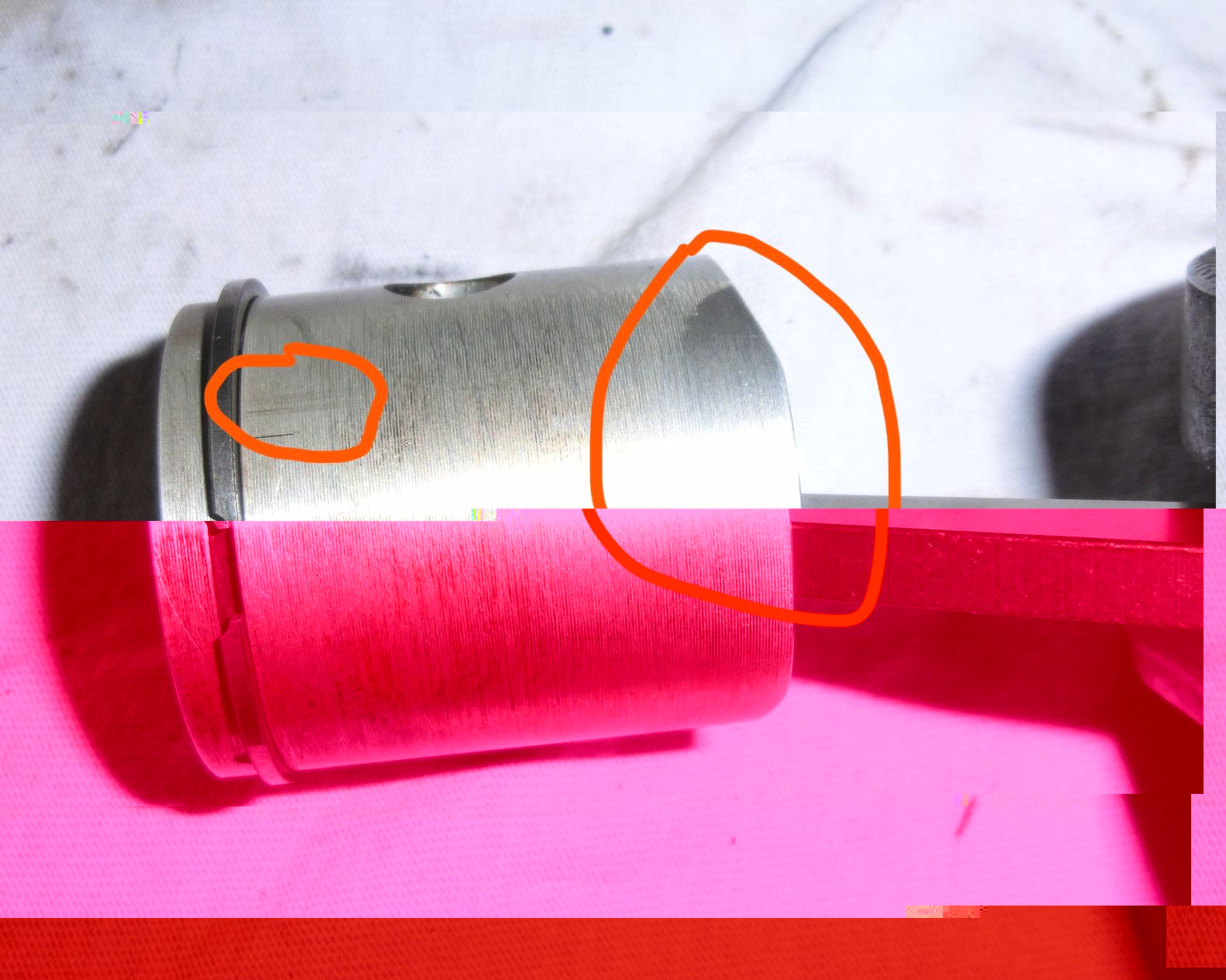

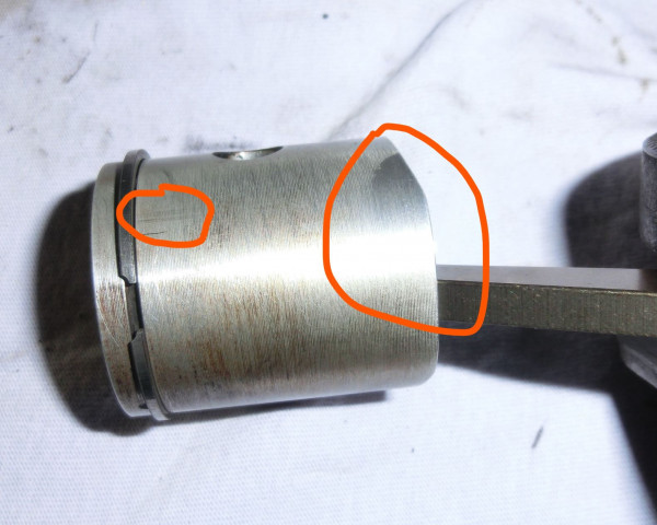

Meine Saxo macht Geräusche, es könnte der Kolben sein, siehe Bilder.
Ist der Kolben NIO?
Danke für die hilfe
Ist der Kolben NIO?
Danke für die hilfe
Re: ist der Kolben die Ursache der Geräusche siehe Bilder
Ist der Kolben NIO ? - > nicht in Ordnung ?

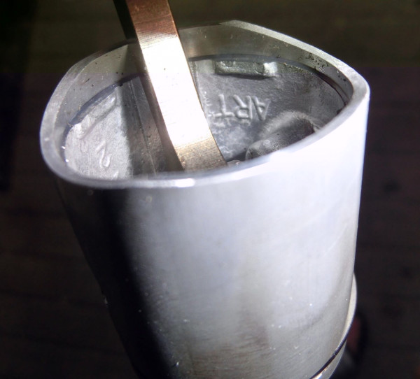

Es ist ein marken kolben A R T

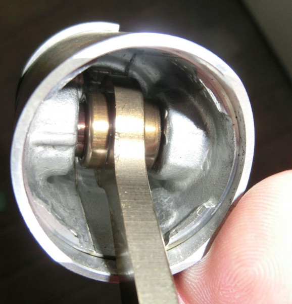

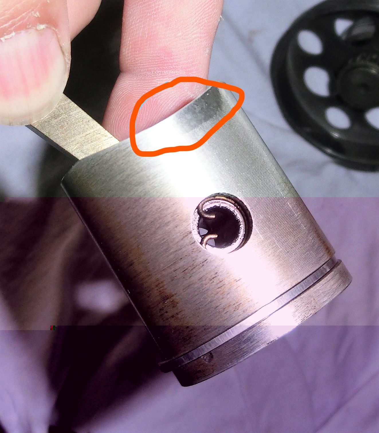

Und ob es nun der kolben ist der lerm macht. Das kippen der kolben. Meisten sind es der sogennatten billig kolben die das tun. Und ART is nicht ein billig kolben. Die kleine Kratzer, hmmm schiet egal.
Also, dieser Kolben hat Gebrauchsspuren. Aber es ist sicher kein Schrott. Ich würde diesen Kolben wieder benutzen.
Die Maschinen mit einem gut sitzenden Kolben. Können sie auf eine Hand zählen. Und ich glaube, dass 80% der Benutzer keine Ahnung haben, wie eine solche Maschine fährt. Sie können keine Originalkolben mehr kaufen. Und mit einem ART-Kolben würde ich mich sehr freuen.
Meine Saxo macht Geräusche;
Dies ist eine sehr vage Beschreibung. Und meine Antwort ist, das kann alles bedeuten. Oder nichts. Der saxo macht immer Geräusche. Einige sind gut / normaal. Und einige sind weniger gut. Damit musst du leben. Die kisten sind alle alt. Und alt bedeutet, manchmal must du an der kiste shrauben.
Die Puristen wollen alles 100 % gut haben. Und du musst dich fragen. Wie weit willst du gehen ? Und die wichtigste Frage ist hier, wie viel darf es kosten. Schau, brauchst du die Maschine jeden Tag während des ganzen Jahres. Oder ist es für eine kurze Runde einmal pro Woche ?
Meine kiste benutze ich nur fur eine kurze Runde einmal pro Woche. Und so ist es auch gebaut. Der kiste meiner frau, deser machine wird jeden tag benutzst. Und die teile die ich dafur gebraucht habe sint alle
Im kurtz, es gibt einen großen Unterschied zwischen den beiden Maschinen. Der kiste meine frau ist ein 299. Ich fahre - > 199. Für die Wartung ist der 299 viel benutzerfreundlicher. Und ich habe mehr als genug Teile dafür. Fur der 199 sint die teile schwer zu bekommen. Und ich sehe das Fahren da mit nur als Hobby. Las ich es so sagen. Ich spiele ein bisschen damit.

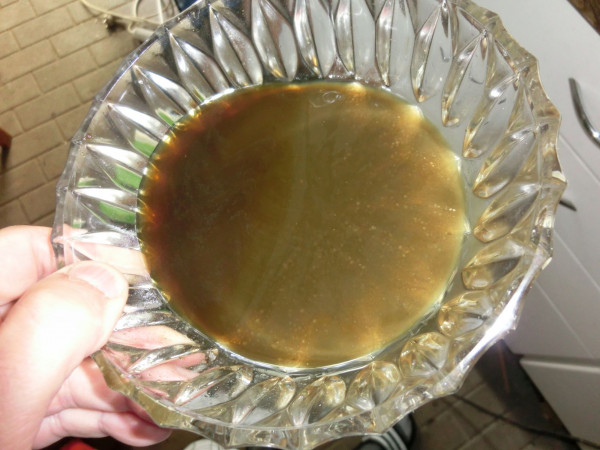

Andere seits bin ich doch froh den Motor auseinander genommen zu haben, weil absolut wenig Getriebe Öl drin war keine 40ml und echt ne ziemliche brühe rausgelaufen ist siehe Bild, keine Dichtung zwischen Motorteile angebracht war und die Kupplung auch fertig ist (Mit Timo in verbind für eine neu Kupplung
Wenn die Kupplung und die Simmerringe da sind (wo soll ich die Simmerringe kaufen Empfehlung?) dann baue ich erst mal wieder alles so zusammen und Teste noch mal.
Ach ja, im Stand läuft der Motor butterweich (obwohl sowenig und "schlechtes Öl") drin war

Ach ja, im Stand läuft der Motor butterweich (obwohl sowenig und "schlechtes Öl") drin war.
Uberprufe die 2 lager und Antriebswelle Hinterrad. Diesen Lagern geht bei niedriger Öleinstellung als erstes das Öl aus. Kurz gesagt, sie laufen trocken /ohne Schmierung. Wen das passiert, dann ist es good-beye lager und welle. . Die Ursache dafür ist. Diese lager sind hoch im Motor eingebaut. Und deshalb gibt es auch eine vorgeschriebene Öleinstellung
Dies ist ein häufiges Problem bij der saxo. Und katastrophal. Das erste Symptom ist ein schwenkbares / spiel auf der welle Hinterrad. - > Spiel auf dem Lagers. Und 9 von 10 Mal bedeutet dies das Ende. Sie können diese Störung nur beheben, indem Sie Teile austauschen.
Ein Grund für einen niedrigen Ölstand ist:
Aus dem WDR tritt Öl aus.
Getriebeölschraube
usw.
Ein hinweis:
Überprüfen Sie regelmäßig den Ölstand. - > Und sicherlich mit einem überholten Motor. <- Kontrolle ist das halbe Leben.
