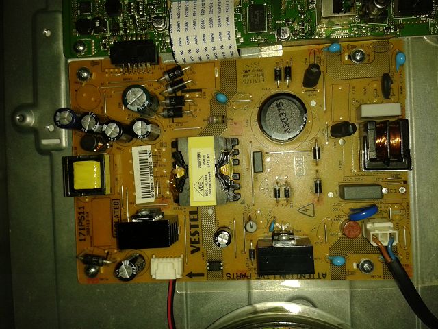

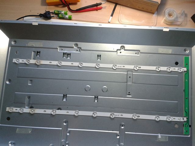

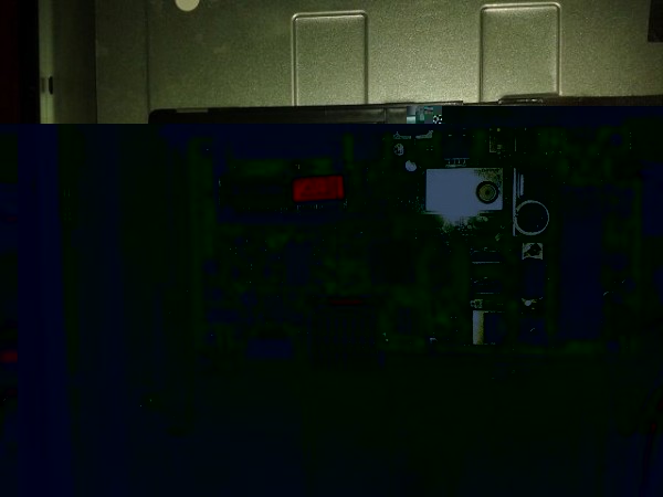

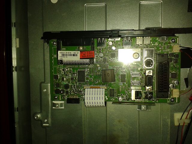

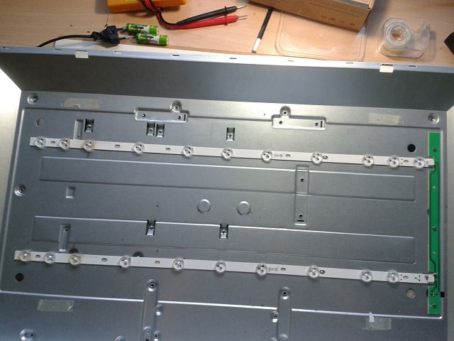

Ich werde jetzt mal für Marcel alle passenden Bilder hier einstellen.Rufe dich später an.
Die Netz-Platine, die Tv Platine, die Led´s--dort wo die led´s rundum etwas dunkler sind habe ich neue eingelötet.
und den Led-Tester den ich extra besorgt habe. Ist ein Ebaylink habe grade kein Bild von dem Teil.
Wenn ich den an den plus und minus der kleinen Platine von den Led´s halte leuchten nach ein paar sekunden alle LED´s
Mache ich die an den Led Stecker von der Platine leuchten auch nach ein paar Sekunden alle Led´s.
