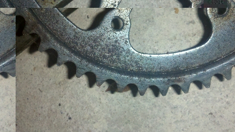

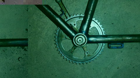

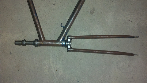

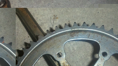

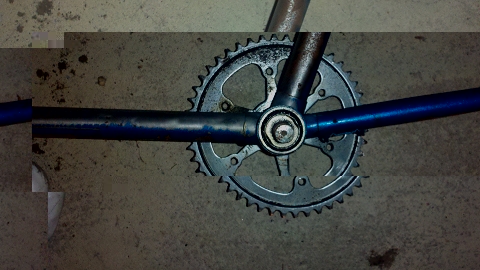

Hallo liebe Radfreunde,
ich habe noch ein altes Tandem im Keller rum liegen. Dieses würde ich gerne für die kommende Saison gemeinsam mit meiner Freundin wieder zusammen bauen.
Das Tandem ist wie auf den beigefügten Bildern zu sehen, komplett demontiert. Leider kann ich nicht mehr erkennen, von welcher Marke es ist, aber das kann man bestimmt noch rausfinden. Ich habe noch einige Teile rumliegen ( Felgen, Lenker, Sättel, Kette, Bremsen usw.) diese sind allerdings in einem schlechten Zustand und ich weiß nicht ob man noch etwas davon verwenden kann.
Ich bin technisch und handwerklich eigentlich relativ fit und habe auch einiges an Werkzeug rumliegen, daran sollte es also nicht scheitern . Mit Fahrrädern kenne ich mich allerdings nicht so gut aus (Pedallager, Lager allgemein, evtl. 3-7 Gangschaltung die man nachrüstet)
Wir würden das Tandem gerne ordentlich wieder zusammenfügen bzw. restaurieren und wollen dabei Schritt für Schritt vorgehen.
Nun liegt der Rahmen vor uns und wir fragen uns nach den ersten Schritten!?
Nochmals ordentlich anschleifen -> Grundieren -> Lackieren wäre unser Vorschlag, ODER Pulverbeschichten was wohl die bessere Alternative wäre und etwa 40-60 € kosten soll.
Was sollten wir allgemein beachten?
Wir freuen uns über jede Antwort und Hilfe. Falls ihr noch weitere Fotos benötigt, bitte einfach reinschreiben.

Achja,
ich habe noch alle nötigen Teile rumliegen. Ein Kollege von mir hat das Tandem damals wie ein verrückter auseinander gebaut und angefangen laienhaft an dem Rahmen rumzuschleifen (wie man unschwer erkennen kann), als er fertig war sollte ich es dann bei ihm abholen
. Naja egal.
Wir würden das Ganze natürlich gerne ein wenig auffrischen und evtl. eine gefederte 1 Zoll Trekking Gabel einbauen, ich hatte das an so eine
gedacht z.b.: http://www.ebay.de/itm/RST-Trekking-Fed ... 1e773976bc
Der Knüller wäre eine 7 Gang Schaltung in welcher Form auch immer so stabil wie möglich halt, wegen der Übertragungskräfte. Wir beide wiegen etwa 130 kg zusammen.
Mir fallen jetzt noch 1000 andere Sachen ein die ich einbauen wollen würde, aber unser Budget ist nicht sehr groß, deshalb müssen wir Prioritäten setzen.
Was meint ihr zum Einbau einer gefederten Gabel?

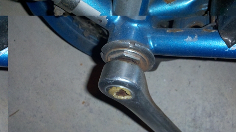

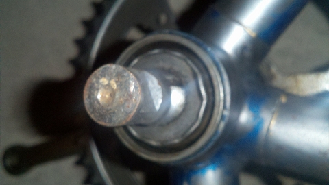

Hallo Tandemtone,
Interessantes Projekt.
Was ich tuen würde:
Das Tretlager mit dem Keil austauschen gegen eins mit 4-Kant. Mit so einem Splint / Keil bekommt man immer Probleme, das hält nicht und ist als Neuteil schon Schrott gewesen..
Als Gangschaltung würde ich eine 5-Gang Nabenschaltung empfehlen Von S-Ram gibt es eine. Das Reicht völlig aus bei einem Tandem. Dann ist auch die Kette stabiler.
Auf eine Vorderradfederung würde ich verzichten, die sind sowieso für weniger Gewicht ausgelegt. Besser sind dickere Reifen.
Pulverisieren würde ich den Rahmen auch.
Was ich tuen würde:

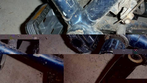

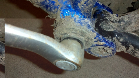

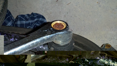

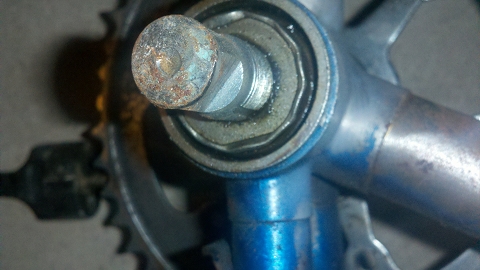

. Die Lager sind auch schon etwas wackelig habe ich heute festgestellt. Wie bekomme ich die Tretlager denn heraus? Ich sehe da keine Schraube oder ähnliches!? Leider habe ich für so etwas auch kein Spezialwerkzeug.

Die Tretlager werde ich dann austauschen, eine Anleitung dafür kann ich ja von Sporti bei Youtube aufrufen, vielen Dank dafür

Zu den Lagern. Jedes Lager gehört zu einer Fahrradleiche
. Ich weiß halt nicht wie die Lager vom Zustand her sind, aber das lässt sich bestimmt rausfinden. Welche Lager würdet ihr empfehlen oder ist es egal welches?

Ich gehe jetzt mal in den Keller und versuche mich an den Tretlagern. Ich glaube man muss sie wohl einfach an der Hülse hinter dem Keilstab aufdrehen und links und rechts - Gewinde beachten. Mal sehen ich halte Euch auf dem Laufenden

Hallo TandemToni,
Bei uns wird keiner gelöscht, ohne gewaltigen Grund.
Die tretlager mußt Du aufschrauben. Geht auch mit einer Pumpenzange, sind eh Schrott.
Die anderen Lager von den Rädern sind brauchbar. Sie sind auch einstellbar.
Einen Werkzeugkoffer mit Spezial Fahrradwerkzeug ist eine gute Anschaffung.
Der Rahmen erscheint mir für 2x130kg Personen für etwas zu schwach.
Ich habe auch schon viele Fahhräder wieder repariert, die andere für Schrott hielten.
