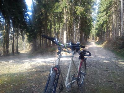

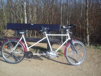

Hallo liebe Radler,
also unsere erste lange Tour mit dem Tandem haben wir nun hinter uns. Und was soll ich sagen... es läuft doch sehr gut, besser als ich je gedacht hätte. Gut die Synchronkette müsste halt noch um ein halbes Glied gekürzt werden, aber das ist überhaupt kein Problem und wird diese Tage noch erledigt.
Wir dürfen uns jetzt ganz herzlich bei Euch für die tatkräftige Unterstützung und die tollen Tipps bedanken!
Da ich nun genug Selbstbewusstsein habe nachdem das Tandem so toll läuft, werde ich mein im Geheimen gehegtes Grundvorhaben preisgeben ;). Wir haben vor mit dem Tandem den Jakobsweg zu fahren und zwar von Trier aus!! Ich weiß jetzt werden die erfahrenen Radler die Hände überm Kopf zusammen schlagen und denken: " Schafft ihr nie" "Das Ding hält nicht mal bis Luxemburg" usw. Wir werden es trotzdem machen und sind mit dem Vorbereitungen auch schon fast fertig. Ich werde hin und wieder mal Rückmeldung von unterwegs geben und Euch mitteilen wie wir so voran kommen. Abfahrt wird Ende Mai Anfang Juni sein.

Das unterste Bild gefällt mir besonders.
