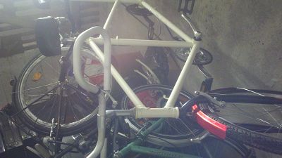

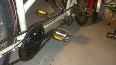

So heute gibt's erste Bilder. Nach 4 langen und anstrengenden Tagen in meinem Keller sind wir schon recht weit gekommen
. Das Ergebnis kann sich sehen lassen wie ich finde.

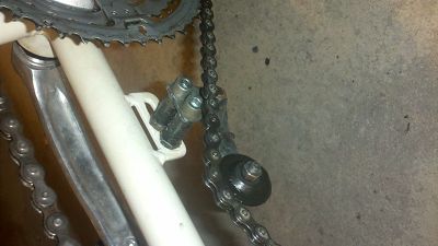

Am meisten Schwierigkeiten hat uns die Kette bereitet. Ich war leider aus Kostengründen gezwungen aus ein paar alten Ketten die beiden zusammen zu bauen. Wir werden sie auch nur für erste Testzwecke nutzen und sobald wir eine größere Tour fahren, vorher komplett neue Ketten kaufen. Wir werden sicherlich das ein oder andere Teil auch noch auswechseln gerade was die Lenker/Sattel/Vorbau-Kombination beim Beifahrer angeht.
Wie findet ihr meinen tollen Kettenspannereigenbau ??
