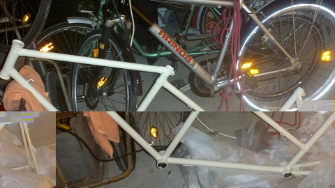

Hallo zusammen,
der Rahmen ist endlich fertig :D . Schade ist allerdings das sie gleich die Lagerschalen vom Steuerrohr mit gepulvert haben. Obwohl ich es EXTRA vorher gesagt habe, naja...Mal sehen wie man das noch hinbekommt. Sonst sind wir sehr zufrieden mit der Farbe.
Ein größeres Problem auf das mich jemand hingewiesen hat ist allerdings etwas komplizierter.
Unser Antrieb befindet sich komplett auf einer Seite (rechts). Die Pedalarme sind mit der Aufnahme und dem Kettenrad fest verbunden. Und das Kettenrad welches zum Hinterrad überträgt wird einfach nur an das Kettenrad vom Synchronantrieb angeschraubt. Wir wollen den alten Antrieb aber definitiv wechseln aus den genannten Gründen.
Für mich bleiben da nur 2 Möglichkeiten:
1. Wir kaufen uns einen neuen Tandemantrieb (am besten Synchronkette links, Antriebskette rechts), welcher wahrscheinlich ein Vermögen kosten wird.
2. Wir kaufen 2 Kettenräder mit einer 4-kant-Aufnahme (6 Arme) und Schrauben unser Übertragungszahnrad einfach an das Kettenrad vom Beifahrer mit dran. Also quasi wie vorher nur "besser!?" ZB. http://www.fahrradgigant.de/Fahrradersa ... :1809.html#
Wenn es denn dann passt (Lochabstände usw.)
Was sagt ihr dazu?
Wir ihr auf den Fotos erkennen könnt herrscht in meinem Keller das absolut Chaos, deshalb werden wir jetzt erst mal Fläche schaffen und aufräumen ;) .
Zuletzt geändert von TandemToni am Sonntag 24. Februar 2013, 13:57, insgesamt 1-mal geändert.

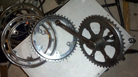

Beiträge: 5044
Re: Wer hilft uns beim Tandem zusammen bauen? :)
Ich würde Trethurbeln vorne mit 1 Kettenblätt, hinten mit 2 nehmen. Es geht von vorne zur Mitte auf dem Kleineren, von dort vom großen zum Hinterrad.
TandemToni
Beitrag von TandemToni »
hhmm das verstehe ich jetzt nicht.
Also wir haben ja die alten Tretlager und Kurbeln noch und die sind so wie du sagst also 1 Kettenblatt vorne 2 hinten. Ich hänge mal ein Fotos von der hinteren Kurbel mit an.
Nach Möglichkeit 2 würden wir das einfach mit neueren Teilen ersetzen, aber das einzelne lose Kettenrad, was Du auf den Fotos sehen kannst mit dran schrauben.
Ich würde ja auch alle 3 alten Kettenräder benutzen, aber die Kettenräder an den Kurbeln sind fest und die bekommt man meines Erachtens nach auch nicht ab.
So könnten wir neue Tretlager mit 4 Kant verwenden und einfach nur das einzelne Kettenrad wieder verwenden.
