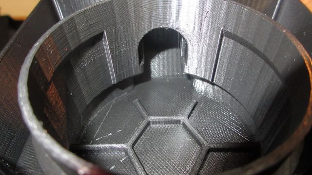

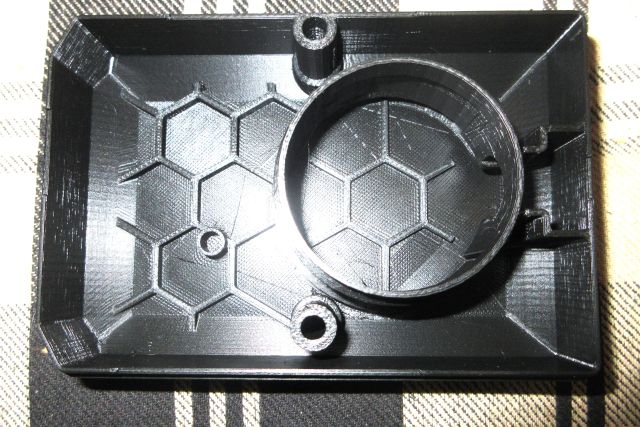

Re: Mein neues Projekt: Luftfilterdeckel ,3D-Druck
habe den Deckel noch mal etwas überarbeitet.
Es sind zusätzliche Rippoen eingebracht, ein paar Kleinigkeiten geändert und jetzt mit 50% Füllung ausgedruck,t statt wie vorher nur 20 %.
Das dürfte auf die Steifigkeit des Gehäuses und somit einer geringeren Lautstärke positiven Einfluss haben.
Ich denke, der Durchlass zum Filter ist jetzt fast doppelt so groß, zudem viel mehr Raum um den Filter herum.
Was mir eigentlich jetzt noch Sorgen macht, ist die Hitzebeständigkeit von PETG. Eine zusätzliche Kieme hilft auf jeden Ffall.
Ich hätte noch einen anderen Stoff, der Hitzebeständiger wäre, aber der ist fast unmöglich ohne Verzug zu drucken.
Ich werden diesen jetzt erst einmal testen.
Wenn man aber einen Druckdienst ( Protic ) bemühen würde und in PA12 bestellt, hat man mit der Hitzebeständigkeit jedenfalls keine Probleme.
Und es wäre besser als Original, weil auch ziemlich unkaputtbar.
Hallo Sporti,
bis zu welcher Temperatur bleibt der Deckel in der jetzigen Materialausführung stabil?
Ich habe schon desöfteren den Deckel nach längerer Fahrt angefasst und abgeschraubt, er war nicht heiss.!
Ansonsten sieht sehr gut aus vor allem für die Luftzufuhr.
Hallo Sporti
Super Projekt hatte ich auch schonmal mit angefangen, aber irgendwann verworfen. Aber aus einem Testdruck, auch PETG kann ich dir noch einen Verbesserungsvorschlag geben. Weil bei meinem Entwurf an der markierten Stelle gleich aufgebaut war. Ist das Teil schnell abgebrochen.
Schau mal die blau eingezeichneten Linien. Wenn du dort noch Rippen einbaust wird es um Welten stabiler.
Hoffe das ich damit einen wertvollen Beitrag leisten konnte.

- Beiträge: 5014
Also PETG geht, je nach Variante zwischen 70 und 90 grd.
Wenn also der Motor heiß wird und es ist heißer Sommer und die Sonne knallt drauf, kann es da knapp werden.
Hatte schon Module, die sich durch Hitze verformt hatten. ( Die, die offenen, die in einem Kästchen waren Oder mein CDI Ersatzgehäuse aus PETG weswegen ich Kiemen machte.) Zum Steg:
Hatte ich zuerst auch drin, aber wieder entfernt weil der Luftdurchlass dort durch die Verbreiterung der Filteraufnahme evtl. zu klein wurde.
Die dicke der Außenschale ist durchgehend 3,5 mm dick. Beim Original nur am Rand und verdünnt sich dann auf 1,5 mm.
Aber ich werde es testen und sehen, ob es hält.
Ich kann auch nur oben ein Stück Rippe anbringen, also nicht vom Boden aus. würde dann reichen.

- Beiträge: 5014
So, habe eine Rippe eingebracht.
KarolusMagnus, mit welchen CAD System arbeitest Du ? Sporti
