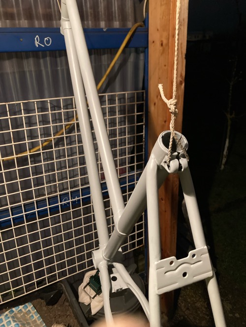

Sie wird in RAL 5010 Enzianblau lackiert. (bzw. heute gerade angefangen)
Hier war der Rahmen gerade grundiert
Diese Farbe bekommt sie.
Morgen wird nass geschliffen wenn die Lackierung so weit gut ist. War schon dunkel und ich bin gespannt ob ich alles erwischt habe.
Aufkleber wieder dran und Klarlack drauf. Schutzbleche werden auch lackiert und dann kann der Wiederaufbau beginnen.
