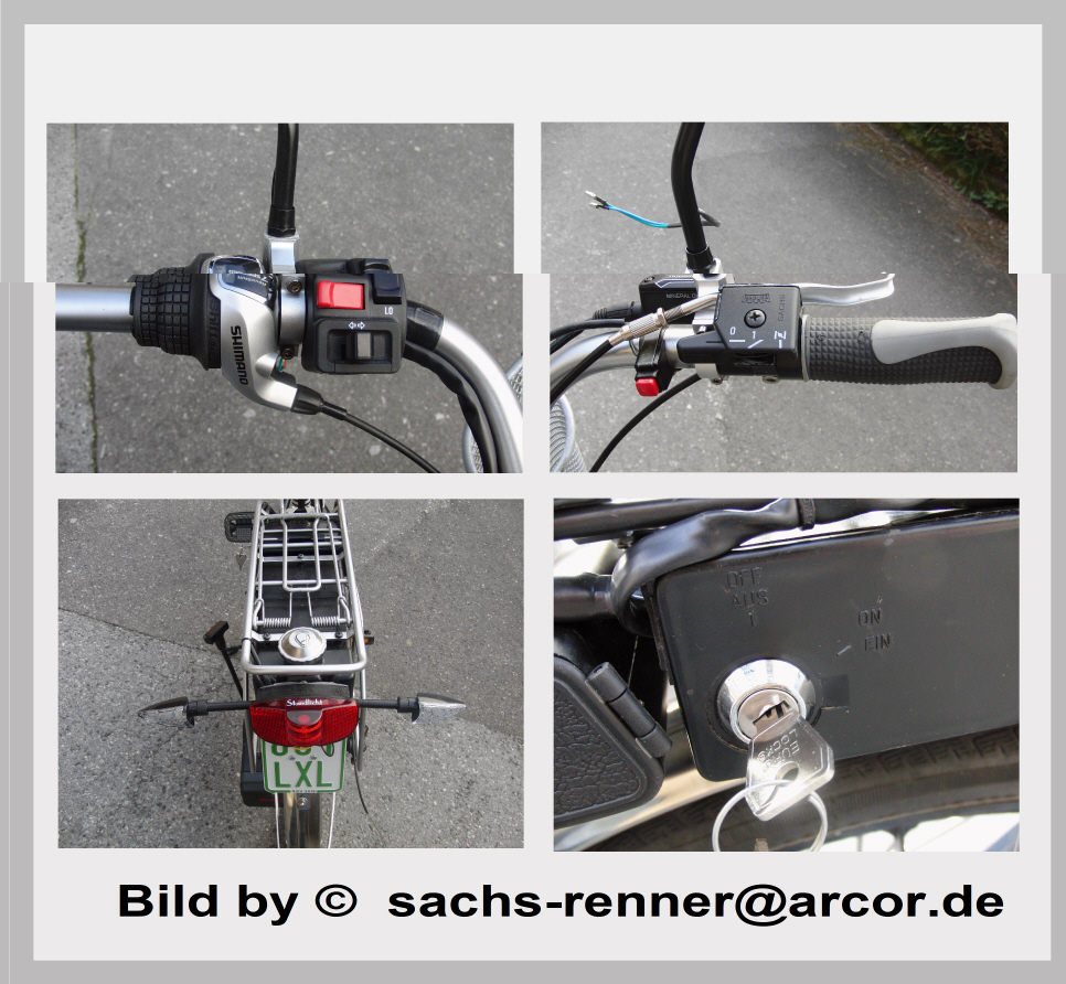

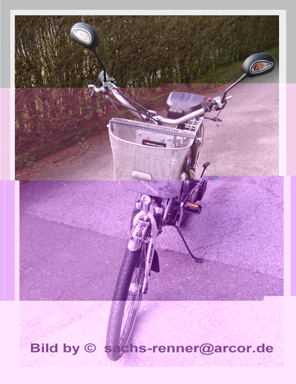

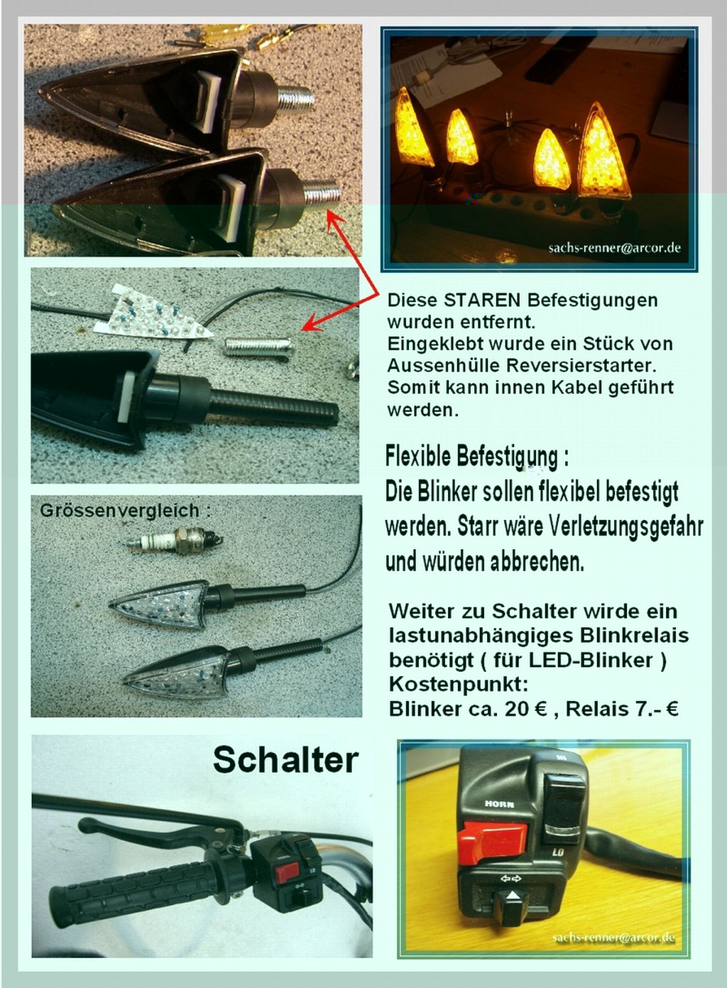

. . . schöne saubere Umsetzung Deiner Ideen -
. . . hier mal meine Umsetzung : aus 2009
