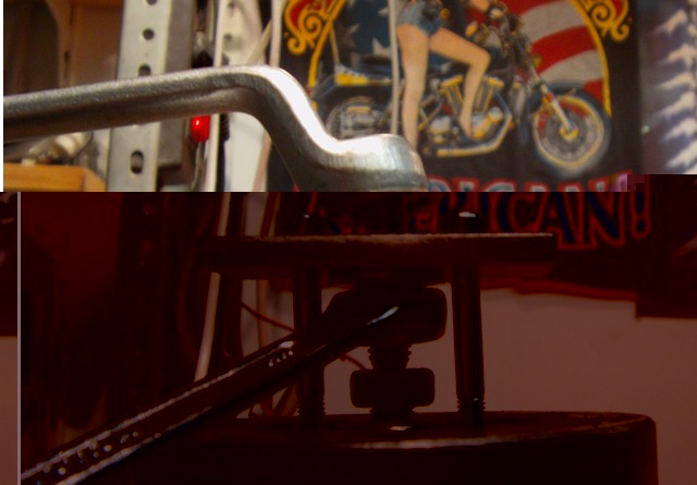

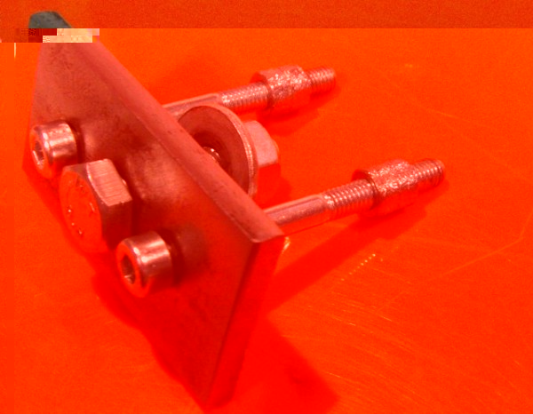

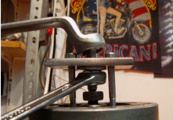

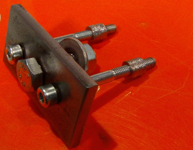

Polradabzieher, Selbstbau
Hier ein Beispiel eines Selbstbaupolradabziehers.
Als Werkzeug brauche man:
Eine Ständerbohrmaschine mit Schraubstock,
Eine Metallbügelsäge.
Lineal, Anreißstift und Körner, Hammer
große Flach-Feile,
Bohrer 5,5 mm und 8,5 mm
Man nehme:
Ein geeignetes Flacheisen aus einer Schrottkiste auf minimal 40 mm Länge, 5 mm Dicke, zurechtgesägt und entgratet
3 Bohrungen im Abstand von jeweils 14 mm anreißen und körnen. Alle drei mit 5,5 mm bohren und die Mittige dann mit 8,5 mm.
Anschließend entgraten.
2 + M5 Schrauben, 50 mm Gewindelänge.
Empfehlung:
Nach Montage je 2 M5- Muttern, die mit 8 mm zum Gewindeende gegeneinander verkantet werden und anschließend rundgefeilt. ( sonst passt es nicht am Polrad.)
Sinn: die Schrauben haben jetzt einen Anschlag und können nicht mehr zu weit reingedreht werden, wobei sie den Simmerring zerstören können. Außerdem gehen die Schrauben nicht verloren.
Eine M8 Sechskantschraube mit 30 mm Gewindelänge, am Gewindeende ballig gefeilt, eine Unterlegscheibe und eine M6 Mutter.
Als Werkzeug:
ein 13 mm Ringschlüssel und eine Knarre mit 13 mm Stecknuß.
Die Polradmutter nur bis zum Gewindeende herausdrehen, damit die Schraube nicht abrutschen kann und dabei das Kurbelwellengewinde zerstört.
Achtung: Linksgewinde.
Mutter und Schraube so lange,gegeneiander verdrehen, bis es "knack" macht.
Hier nochmal ein Film dazu:
http://www.youtube.com/watch?v=WSPM55ewXqk
