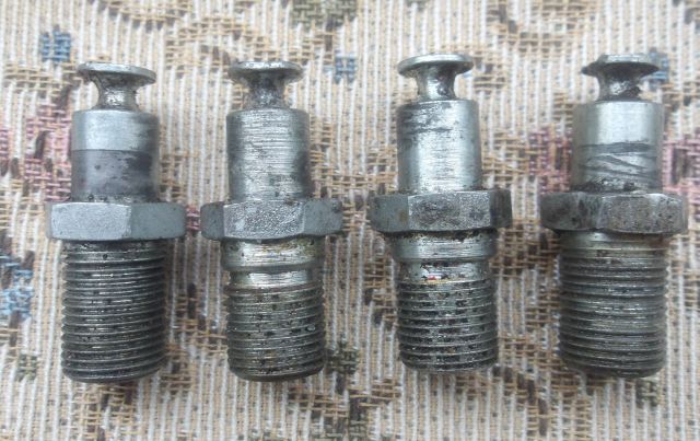

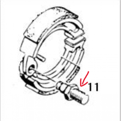

Habe letztens meinen Motor zerlegt und dabei festgestellt, dass dieser "Pilz", an dem die Feder für die Hinterradbremse hält, eine kleine Ecke verloren hat. Sie ist wohl schlicht abgebrochen. Da es ja keine Lagerbolzen mehr zu kaufen gibt, zumindest habe ich keine gefunden, und ich Zugang zu einer Drehbank habe, möchte ich mir neue drehen. Also flink die Maße genommen, eine Zeichnung erstellt und den Motor wieder zusammengebaut. Die Feder hält noch super am Lagerbolzen, aber sicher fetzt besser.
Klug wie ich nun mal bin, habe ich aber vergessen am Gewinde Maß zu nehmen. Kann mir jemand sagen, welches Gewinde der Lagerbolzen für einen 399er hat?
Und wo ich schon dabei bin: Benötigt jemand noch einen Lagerbolzen? Dann würde ich ein paar mehr machen und gegen Selbstkosten + Porto schicken.

habe einen Bolzen rausgesucht und bemessen:
Außendurchmesser 11,87 mm
Gewinde metrisch 60°, Steigung 1 mm
Saxo-nette Grüße :wink:
Sven
P.S.: Ich glaube, die Bolzen sind für alle Bremsen gleich.

Also ich hab die immer abgeschraubt, wenn ein Motorgehäuse Fricke war. Man weiß ja nie, ob man es braucht.
Das Gewinde ist M12 x 1, Länge: 16 mm.
Eine Version ohne Freistich, die andere mit Absatz: ca.14.45, 3 mm breit und dann Freistich.
Die erste Version passt auf alles.
