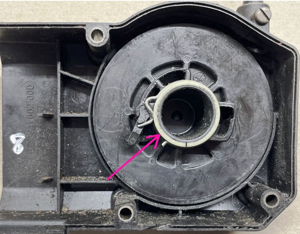

Servus habe ein plötzlich mir unerklärliches Problem.
Wollte ne entspannte Runde fahren.
Aufeinmal hörte ich ein neues Vibriren nach ca 10 sec hörte es sich so an als sei was Davongeflogen.
Dann gab es ein schrillen schleifen quitschen ohne Leistung Verlust am Motor. Bin heim geradelt. Wenn der Motor imstande kurz steht oder im standgas den Berg hinunter rollt verschwindet das Quitschen, Rasseln. Es kommt nur wenn der Motor warm ist.
Habe nichts gefunden. Bin dann mit quitschen Probeweise eine Runde gefahren. Daheimist mir ein Verschmorter Plastikgeruch in die Nase gestiegen. Stellt sich heraus Das die seilzugscheibe außen am Polrad schleift.
Würde gerne wissen was ich da verloren habe?
Freue mich auf Antworten. *THUMBS UP*

Ahoi, Kraken,
davon ausgehend, dass die Abdeckung des Seilzuges passgenau
befestigt ist, mein Gedanke: da man die Seilzugscheibe nicht zu
weit innen anbringen kann (es sei denn, der weiße Haltering fehlt
oder ist lose), dann kann nur das Polrad zu weit außen sitzen.
Danach sieht es aber nicht aus.
Also: Der weiße Haltering ist gebrochen und weggeflogen.
Saxo-nette Grüße :wink:
Sven

Auch verspätet,
Problem behoben, der Haltering und die Nuten war ausgelutsch + Feder war herrausgesprungen dadurch hat die Seilzugscheibe am Polrad geschliffen.
Problem gelöst, Feder aufgewickelt + anderer Ring draufgemacht.
