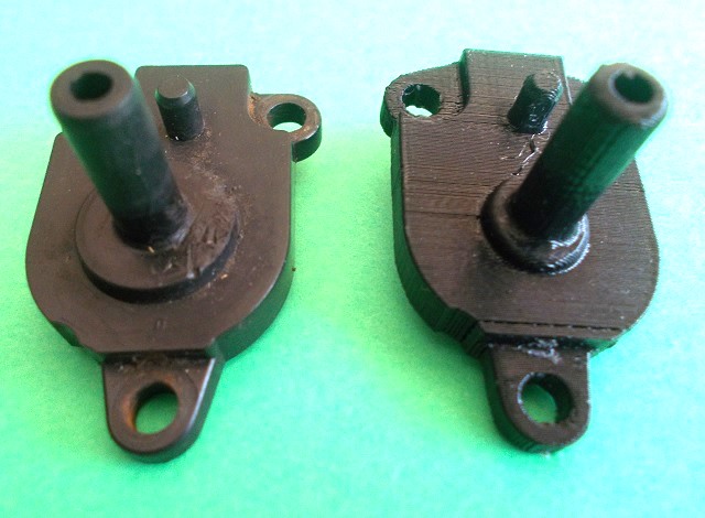

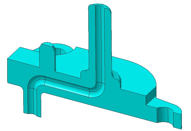

Hab mal eine TK Benzinanschluss-Deckelplatte konstruiert, die mal im Austausch der Originalen einsetzen kann, wobei die Membrane entfällt.
Die Membrane dient nur als Benzinhahn im Vergaser, wird vom Chokehebel geschlossen.
Die Funktion kann man durch einen Benzinhahn vor dem Vergaser ersetzen.
Membranen werden bekantlich nicht mehr gefertigt, im Nachbau kosten sie bei HF knapp 30 Euro, falls lieferbar.
Da wäre so eine Deckelplatte eine billige Alte Naive.
Da wäre nur ein Problemeleineleinchen:
Ich habe die Platte mit 2 verschiedenen PETG's gedruckt und beide waren undicht. Trotz 100 % Füllung.
Es gibt wohl Materialien, die man so drucken kann, das sie benzin-dicht werden.
Auf jeden Fall würde die Platte funktionionockeln, wenn sie mit einem Druckdienst in PA12 Pulverdruck drucken würde.
Habe jetzt mal ein neues Material bestellt: PC. Das ist extrem hitzebestandig, bis 140 grd und hat bessere mechanische Eigenschaften und Layerhaftung. Ob das Material genau genug druckbar und dicht ist, weiß ich nicht.
Werde es damit erneut versuchen, auch die TK Deckelplatte viewtopic.php?t=8131.
Jedenfalls wäre diese Membranfreie Benzinanschlußplatte eine günstigere Alternative, wenn die Hauptdeckelplatte noch intakt ist.
jedenfalls billiger als eine neue Membrane.
Als Dichtung kann man ben Bereich der alten kaputten Membrane abschneiden und einsetzen oder wer sich aus eine Gummiplatte selber zurechtschnibbeln ,wie ich es gemacht habe.
Oder man schneidet sich eine Gummidichtung mit der äußeren Form der Membrane zurecht, dann könnte man die originale Benzinanschlußplatte weiterverwenden.
Muss aber dann benzinfest sein und ca. 2m mm dick.

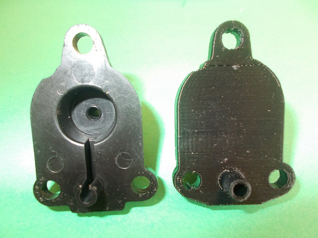

Habe das Teil in Nylon ausgedruckt, zwar besser aber immer noch undicht.

habe mir eine Filament-Rolle PC besorgt, die erste Rolle überhaupt.
Ein Kunstsoff, der sehr mechanisch stabil, verzugsarm und hitzebeständig bis 139 grd ist:
https://www.3djake.de/spectrum/pc-275-traffic-black
Er braucht hohe Düsentemperature. 250-290 grd, geschlossenen Bauraum und 100-120 grd Bettemperatur und soll sich kaum verziehen .
Der 2. Druckversuch hat auf Anhieb geklappt, Die Platte sah sehr gut aus.
Habe ein Teil über Nacht in Benzin eingelegt, gute Nachricht: keine Veränderungen, ist also Benzinfest.

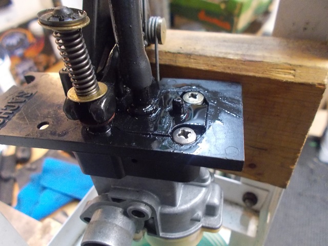

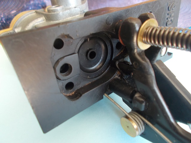

Dann habe ich die Platte in einen Vergaser eingebaut und in meine Vergaserprüfeinrichtung:
Fazit: die Deckelplatte war genauso undicht wie bei PETG.
Somit wär eine Möglichkeit Vergaserdeckel selber zu drucken mit Homedrucker generell nicht möglich.
Da muss wirklich Lasergedruckt bei einem Anbieter mit PA 12 oder ähnlichen Nylon werden.
