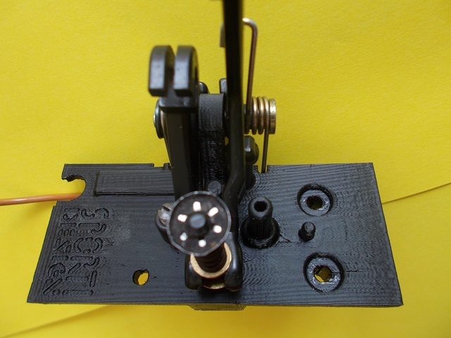

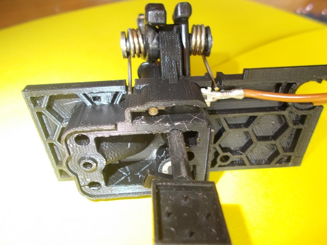

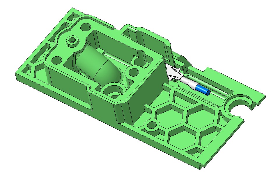

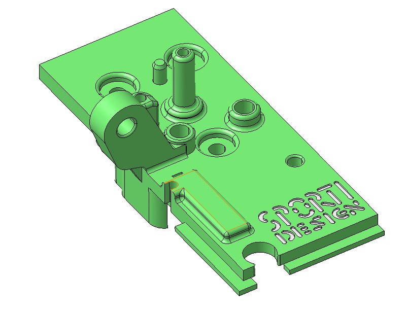

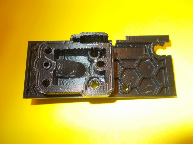

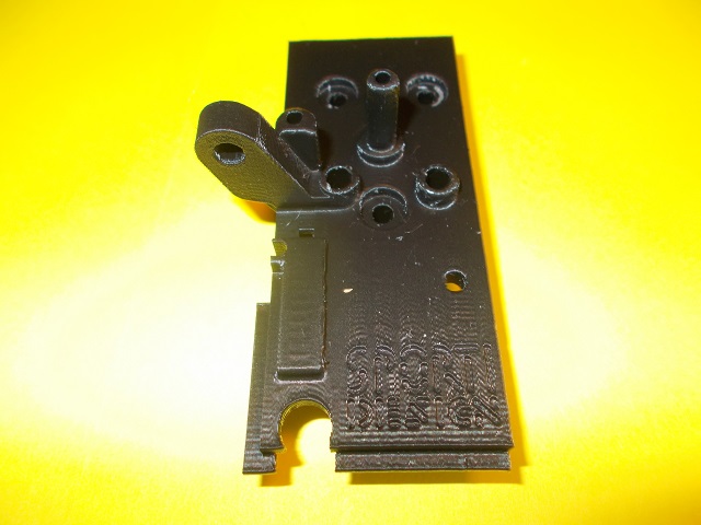

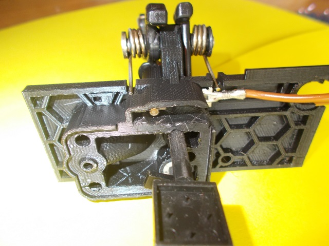

Ich habe mal die Deckelplatte zu "Membranfrei" umkonstruiert.
Wir wissen ja, neue Membranen sind kaum zu bekommen, und wenn dann Schweineteuer.
Zudem sind sie zusätzliche Fehlerquellen. Ein Benzinhahn tut es auch.
Ich habe mal die Konstruktion in PETG ausgedruckt und zusammengebaut.
Sieht gut aus, auch wenn der Druck vom Druckanbieter in Nylon wohl erheblich bessere Qualität liefern kann.
Der Hebel ist dabei nicht gebrochen, alles passt.
Probleme kann es jetzt nur am Einfüllstutzen geben, wenn die Oberflache mit den Layern das Benzin durchsickern lässt.
Kann man aber glattschmirgeln.
Und beim Ausgang zum Gehäuse, wo dier O-Ring sitzt kann es undicht werden.
Aber das wird auch beherrschbar sein.
Sieht so aus, als ob eine selbstgedruckte Membranplatte funktionieren könnte.

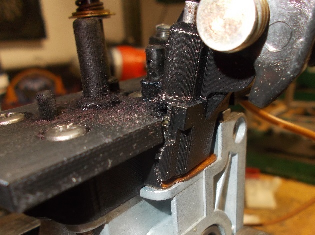

Ja , kann ich zum Treffen mitbringen, aber trotzdem schlechte Nachrichten:
Die mit meinem Homedrucker gedruckte Platte ist gebrochen.
Hat erst einmal gehalten, aber bei Betätigung der Hebel ist der Hebel gebrochen.
Die Belastung war einfach zu groß.
Trotzdem war der Deckel dicht und die rauhe Oberfläche des Benzinstutzens musste glattgeschmirgelt werden.
Ich halte die Platte für einen Homedrucker in PETG nicht herstellbar, da sollte ein Druckdienst
den Deckel in Nylon PA 12 lasersintern .
Das ist dann höchste dauerhafte Qualität und das kann jeder machen der in Besitz der Datei kommt.
Aber ich lasse mich gerne eines besseren belehren, wenn jemand ein besonderes Material hat ....
