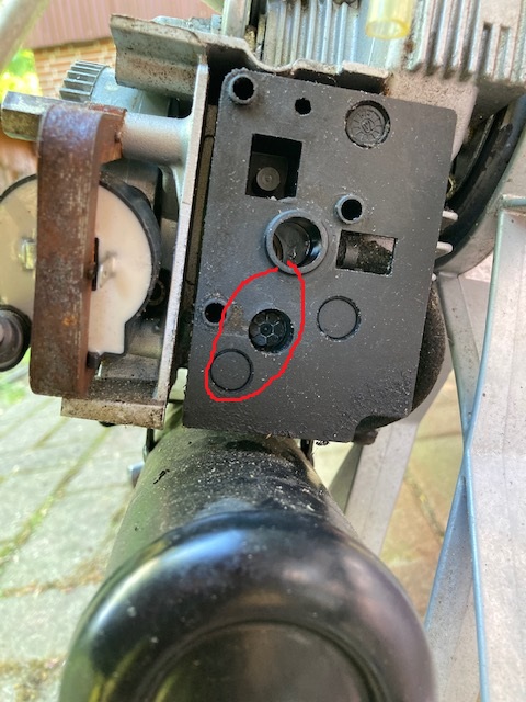

bin aktuell dabei, die Membranplatte zu tauschen.
Leider leistet das gute Teil Widerstand.
Kann mir jemand sagen, ob das markierte Teil eine Befestigung ist und wie das zu lösen wäre?
Danke

Die Fächerschraube dient dazu, das jeder sehen kann, z.B. die Rennleitung, ob der Motor schon mal geöffnet wurde, wenn sie fehlt.
Dein Motor ist jedenfalls noch jungfräulich, eigentlich ein gutes Zeichen, weil bisher keiner dran rumgemurkst hat.
Zum Öffnen des Motors kann man alte naiv auch die 3 vertieften Platten durchdrücken und entfernen, um an die dahinterliegenden Schrauben zu kommen.
Die Fächerschraube kann man mit einem 5 mm Bohrer ausbohren. Einige schlagen einen kleinen Imbusschlüssel rein und drehen die Schraube ab.
Oder versuchen sie mit einem spitzen Meißel abzumeißeln.
Nacher kann man sie mit einer normalen Schraube ersetzen.

Danke,
Schraube ist raus, Platte getauscht.
