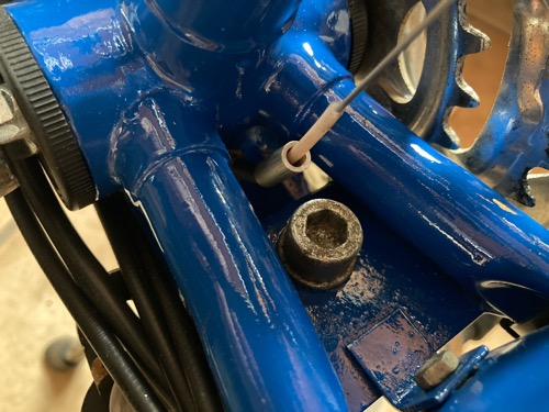

hier mal die versprochenen Bilder von der Bowdenzugdurchführung. Werde es aber nochmal ändern.
An der Luxus stelle ich mir das tatsächlich schwer vor. Wollte ich auch erst machen, habe mich dann aber für den MTB Rahmen entschieden.
Ich vermute der Umwerfer muss genau dort montiert werden wo die Querstrebe sitzt.
Probier einfach mal einen aus.
Gruss
Adsche

Das ist wirklich mal schwehr kaka echt ich habe hir einen Umwerfer lieben der hat auch einen Ring zur Rahmen Befestigung aber denke ich werde wol einen nehmen müssen mit direckt Verschraubung und
sideswing weil so einer hat auch eine Halterung für den schwartzen Schlauch also die Hülle mit dabei aber dachte da hir mal jemand so einen Umbau gemacht hätte
