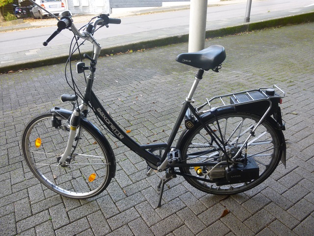

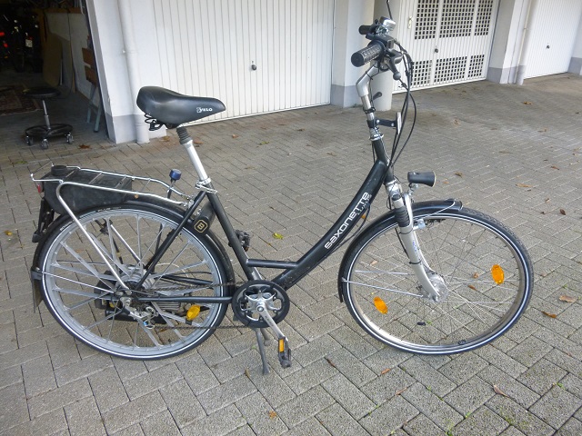

Ich habe aus Einzelteilen eine schöne Luxus-Saxonette bebaut. Der Rahmen war von einem Kumpel, der aber keine Papiere dazu hatte.
Der Rahmen ist sehr stabil, es war schwiereig, eine 5-Gangschaltung dran zu bauen, die Holme waren sehr starr und widersetzten sich der Spreizung erheblich.
Auch die Federung vorne ist von Vorteil.
Jetzt möchte ich sie offiziell anmelden.
