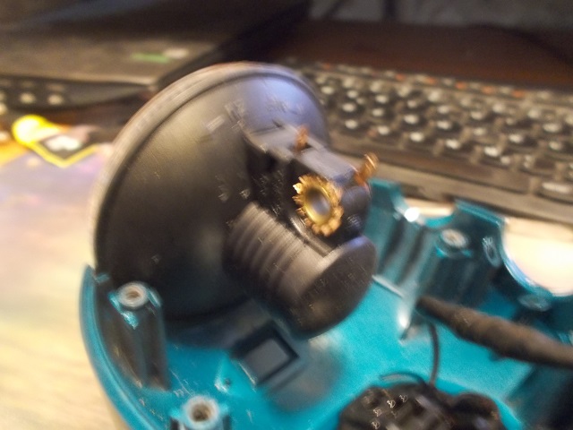

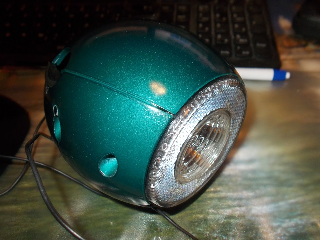

ich möchte mir eine Kugellampe ans Rad schrauben.
Leider fehlt der Einsatz für die Beleuchtung.
Gibt es da eine Empfehlung für einen Einsatz und worauf ist zu achten?

Es gibt nnicht mehr so viele in diesem Forum.
De meisten Kugellampen werden entfernt und das Licht durch hochwertige LED Lampen ab 40 Lux ersetzt.
In der Kugellampe ist eine Halogenlampe, 10 Lux , wie es sie vielleicht noch gibt vom B&M Busch und Müller. Hast Du entsprechend deiner Anzeige schon eine Lampe bekommen?

Die LED lmpen sind meistens kleiner, da müsste man dann einen Adapter kreieren, der den Freiraum ausfüllt.
Zudem haben sie auch Schalter, wo man dann nicht drankommen würde.

Das Thema hatten wir schon einmal bezüglich alternativen Einsätzen mit LED Beleuchtung für die Kugellampe.
Von der Stange hat da nichts gepasst. Es gab mal eine Lösung mit Hilfe eines 3D-Druckteils/Adapters einen anderen Einsatz mit LED Technik zu montieren. Das sah allerdings nicht mehr original aus, wirkte verbastelt und hat mir nicht gefallen.
Da mir die Kugellampe an der Classic sehr gut gefällt, aber die Halogenfunzel zu dunkel leuchtet, habe ich dann eine Enlightpro Birne in den originalen Reflektor gesteckt. Das ist ein LED Leuchtmittel für alte Fahrräder. Gleich vorweg: Das Leuchtmittel ist so nicht innerhalb der deutschen StVZO zugelassen. Warum nicht? Weil je nach Reflektor und Position der LED Birne im Reflektor das Licht unkontrolliert in alle Richtungen reflektiert wird.
Im Falle des Reflektors der Kugellampe ist es so, dass die Enlightpro Birne zu weit in den Reflektor ragt. Mit ein paar Distanzringen/Unterlagscheiben vorne um die Birne kann man die Position der Birne im Reflektor dann fein justieren und somit den Lichtkegel anpassen. Dazu die Birne mit einer externen Spannungsversorgung betreiben, nachts oder in einer dunklen Garage etc. eine Wand anstrahlen und die Reflektion testen.
Ich bin sehr zufrieden mit der Lichtausbeute und dass die Kugellampe von außen original wirkt.
Auch weitere Saxonetten bzw. Spartamets habe ich auf diese Art mit den LED Leuchtmitteln umgerüstet um den originalen look zu erhalten.
