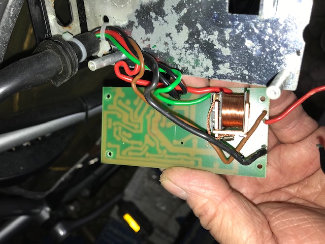

den Sinn der "Elektronik" in der Akkubox habe ich noch nicht so ganz verstanden.
Speziell den Zusammenhang mit der Zündspule. Mal gehen 3 Adern ab, auf einem anderen Schaltplan sind es nur 2.
Bei dem Motor handelt es sich doch um einen Magnetzünder, da Bedarf es doch keiner externen Spannung,oder?
Oder liefert die Zündspule?
Wie bekommt man die Box auf, sodass die Platine entnommen werden kann?
Fragen über Fragen
Gruß aus Ostfriesland
Detlef

Re: Funktion Akkubox
Batteriefach aufschrauben,
reinschauen, dann siehst du am hinteren Deckel das der nur aufgeklipst ist.
entweder die angegossenen Klipse mit einen langen Schraubendrehen anlupfen und dann rausdrücken. Die Platine ist in einer Führungsrille. die kannste da rausziehen.
Und wenn das mit dem Anlupfen und rausdrücken nich so klappen tut...? Hammerstiel oder Ähnliches an die Verschlußkappe halten und mit dosierten Schlägen den Deckel rausdrücken und nach Rep.- Ende mittels Verklebung wieder draufsetzen ....dann siehst du am hinteren Deckel das der nur aufgeklipst ist.
Richtig Didi. Hau drauf wie nix.
Noch etwas und da wäre der Didi eigentlich der bessere Ratgeber.
Wenn drei Kabel von der Spule abgehen ist ein Kabel für die Ladung des Akkus. Dann hat die Spule allerdings einen separaten kleinen Anhang. Siehe.. E Start Spule
danke für die Infos.
Ich habe die Akkubox zerstörungsfrei geöffnet und die Platine herausgezogen.
Die "Elektronk" sieht sehr übersichtlich aus.
Du hast da wohl aus Neugier die Platine mit der „überschaubaren" Bestückung einer Luxus ohne Standlichtumschaltung der Akkubox entnommen ...Die "Elektronk" sieht sehr übersichtlich aus.
war auch leicht ironisch gemeint, das mit der "Elektronik".
Die verbaute Platine offenbart auch keine Raketentechnik.
Also hat das Luxus-Model standardmäßig keinerlei Schlüsselschalter?
Meine und eine andere mir bekannte Luxus ist ohne Schlüsselschalter , aber : Ich das mit dem Standardmäßig nix genau wissen tu . Das sollte dann eine auf die Luxus geeichte Korriefäe - oder so
