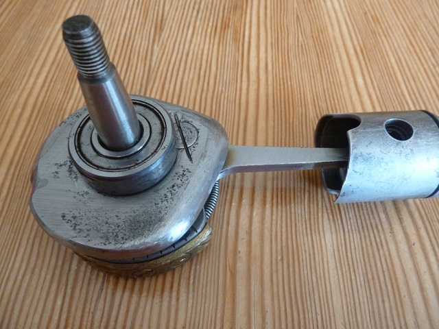

Sein Meisterwerk der Tuningkurbelwelle habe ich von Dampframme geerbt und wollt euch das Spezial-Wissen nicht vorenthalten.
Folgende Optimierungen wurden vorgenommen:

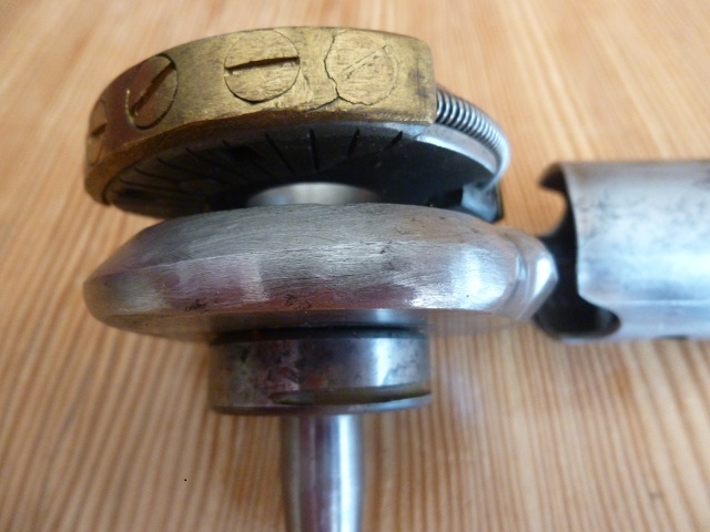

Die Backen der Kurbelwelle wurden geschliffen, um Gewicht zu sparen.

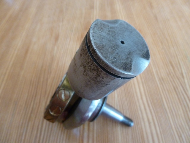

Zudem 2 Öffnungen am Kolbenhemd umd den Gasfluss zu erhöhen freihnd reingefeilt.

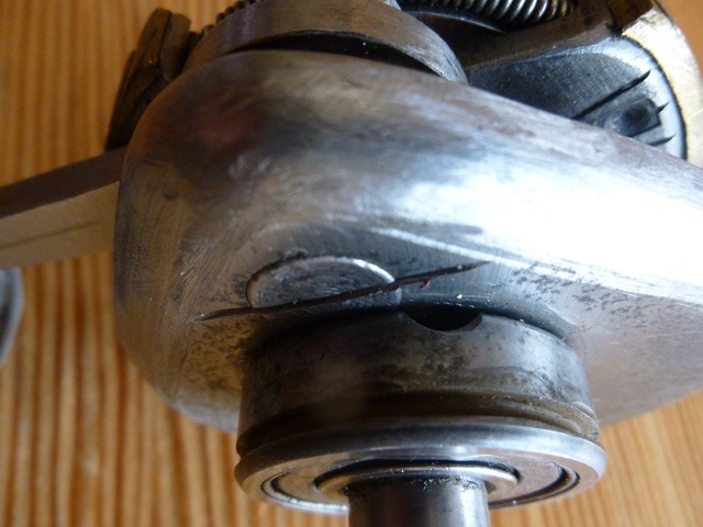

Die Kurbelwelle wurde auseinandergebaut auch die Lagerschalen am Pleuelfuß wurden zur erleichterung geschliffen.
Das Kugellager wurde zum abziehen hinterschliffen damit man besser dahintekommt.

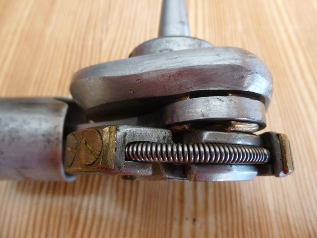

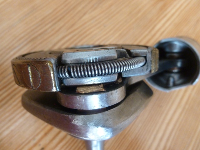

Kupplungsbeläge wurden durch Messingplatten ersetzt und fest drangeschraubt
Da das Lager keine Nut hatte wurde sie auch mit einer Flex reingeschliffen:
der Kolben ist endgetuned:
Ein Kleeblatt mit 2 Blättern an fast den richtigen Stellen, kaum überlappung zu den Kanälen.

Gefahren oder geradelt? Ok, ich habe schon Saxokolben gesehen die von innen hochglanzpoliert waren.. wers mag. und ob eine frei Schnauze zur Gewichtsreduzierung geschliffene Kurbelwelle der Brüller ist... Nun denn.
Aber, es sind so einige Eigenkonstruktionen unterwegs... da schnalzt man nur mit der Zunge
