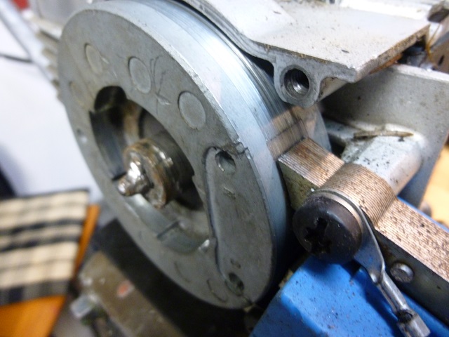

Nach dem Abnehmen des Starterdeckels sah man das hier:
Da hat wohl einer nicht gewußt, das am Polrad ein Linksgewinde ist und das Gewinde der Kurbelwelle abebrochen.
Kann man ja wieder festschweißen.
Und dann wieder losflexen:
Das Polrad hatte auch einige Schleifspuren:

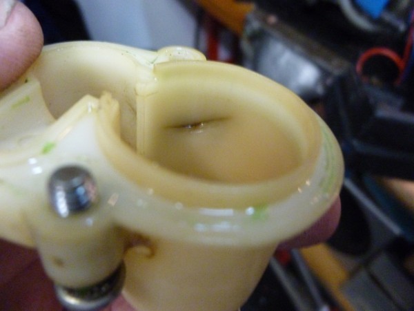

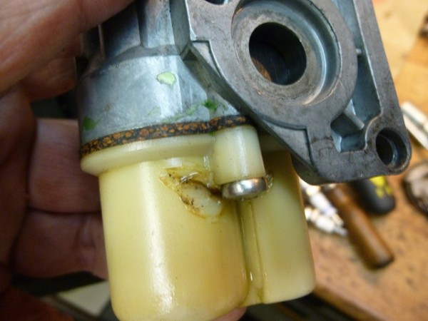

Die Schwimmerkammer war fachgerecht abgedichtet:

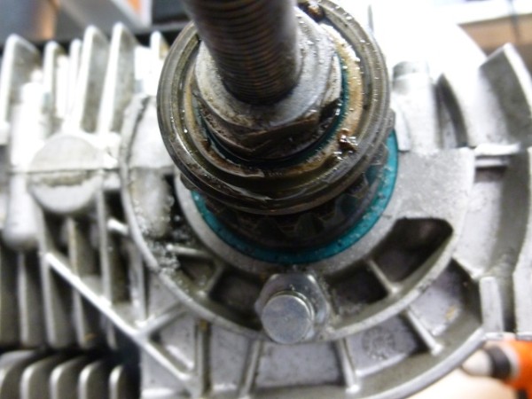

Sämtliche originale Simmeringe waren hinüber und das Öl bestand haupsächlich aus Wasser.
Hätte man vielleicht mal schon beim letzten Motoröffnen mal autauschen sollen.
