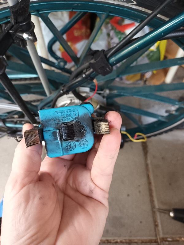

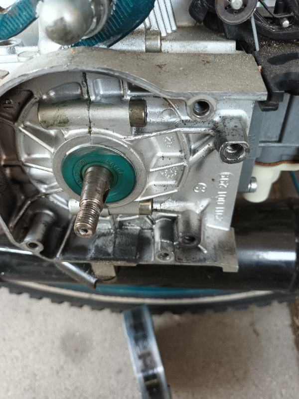

Motor Saxonette Clasic letztens überholt. Neue Spule eingebaut und nun das. Ich kann es nicht verstehen.

Normalerweise komt das dadurch, das der Abstand 0,4 mm nicht eingehalten wurde.
Oder Schrauben waren nicht fest genug.

Die obere Schraube hatte sich total locker gerappelt.
Ich verstehe das nicht das die so vibrierrt.

Schraubensicherung Loctite hilft.
