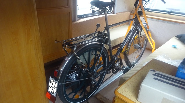

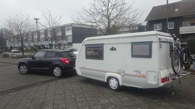

Nur eine darf hinten auf dem Gepackträger. Für meine Herrensaxonette habe ich für innen einen Fahrradständer gebaut und die Saxonette sicher festgezurrt. In den Bettkästen habe ich Halterungen für die Zurrgurte am Lenker eingebaut.
Sie passt gerade noch so eben durch die Tür. Und ist zudem dann Schwerpunktmäßig auf der Achse plaziert, was günstig ist.
Klapppedalen werde ich aber beim nächsten mal montieren. Vergaser wurde vorher leergelaufen.
Mit beiden Saxonetten und anderen Dingen ist der Wohnwagen noch nicht an der zulässigen Gewichtsgrenze von 850 Kg.
Wir haben jedes Teil nachgewogen und waren auch an einer Waage mit dem leeren Wohnwagen.

Gibts nicht auch für das Deichseldreieck Fahrradträger ?
Viel Spass im Urlaub, fahrt vorsichtig.

Ja gibt es, aber das Dechseldreieck ist bei diesem Wohnwagen zu kurz. Zudem wäre viel zu viel Last auf der Anhängerkupplung den ich hinten durch Gegengewicht nicht mehr ausgleichen könnte. In der Schwerpunktmitte ist das Rad deshalb besser aufgehoben.
