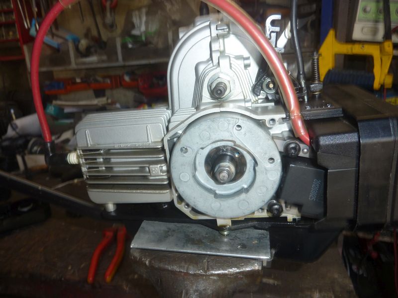

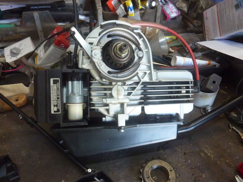

Manchmal bekommt man Sachen in die Finger die so aussehen als ob die mal gerade aus dem Werk gekommen sind . Man könnte fast meinen dass der Besitzer das Gerät nur braucht um mit Motorunterstützung vom Wohnzimmer in das Schlafzimmer zu fahren
Man bekommt aber auch manchmal eine Sache in die Finger wo man dann weiß dass der , der die Sache in die Finger hatte , dass dessen Finger nie mehr eine Sache in die Finger nehmen wird...
Und dann noch eine Frage in die Runde : Bei 32° Frühzündung belassen oder doch besser ein bisserl weniger ? Wobei : Ich schätze mal dass mit diesem Motor eher kein Rennen gefahren werden soll .

sag ma didimar ist dir nix auf gefallen? 32Grad Früh ?. du solltest die Motoplat Spule wieder richtig einbauen
dann klapps auch mit der Frühzündung.

Moin Fehntjer
Eine Motoplat Spule....ist es nicht.
@Dietmar: Wie das "Innerleben" von der Motor aussieht wissen wir nicht.
Allerdings wurde ich, wenn es keine "Rennmotor" ist, die Frühzundung etwas zurücknehmen. (27 Grad)

Innennenleben weiß ich auch noch nicht . Hatte bei dem 199er erst mal einen Check gemacht und dabei festgestellt : 8,5 bar Kompression ,32°Früh , springt gut an und qualmt wie Sau . Zündspule - Nee , keine Motoplat , ist noch ein Original vom verstorbenen Reiner und macht die CDI unnötig.
Solch Zündspule habe ich auch im Bestand , aber noch nie getestet oder eingebaut, gefahren . Aber haben muß man ja , ne
. Z.Zt. bin ich arbeitsmäßig gut ausgelastet und bei kommender Motorrrevision werde ich dann die 27° einstellen .
Da ich mit Zündspule ohne CDI noch nie einen Motor betrieben habe , der hier gezeigte Motor auch noch nicht von mir geöffnet wurde , dann noch die Frage : Die nicht wenige Qualmerei bei Motorbetrieb evtl. durch Spezialzündpule verursacht ? Eigene Vermutung liegt ja eher bei Simmerring .

Nach den vielen Jahren sind Simmeringe verhärtet, daher undicht.
Mag der Motor noch so gut aussehen oder wenig gelaufen sein.
