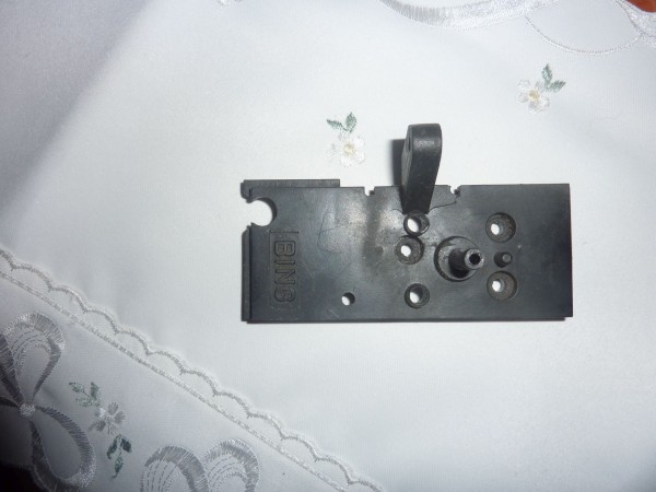

ChokeHebel am Ansatz zur Vergaserplatte angebrochen - also hin, denke ich. Hat jemand soon Ding "rumliegen" und für kleines Geld abzugeben? LG

Besser neukaufen weil Kunststof leider veraltert und bruchig wird.
Alte Vergaserplatten konnen nach verbauen so wieder abbrechen.

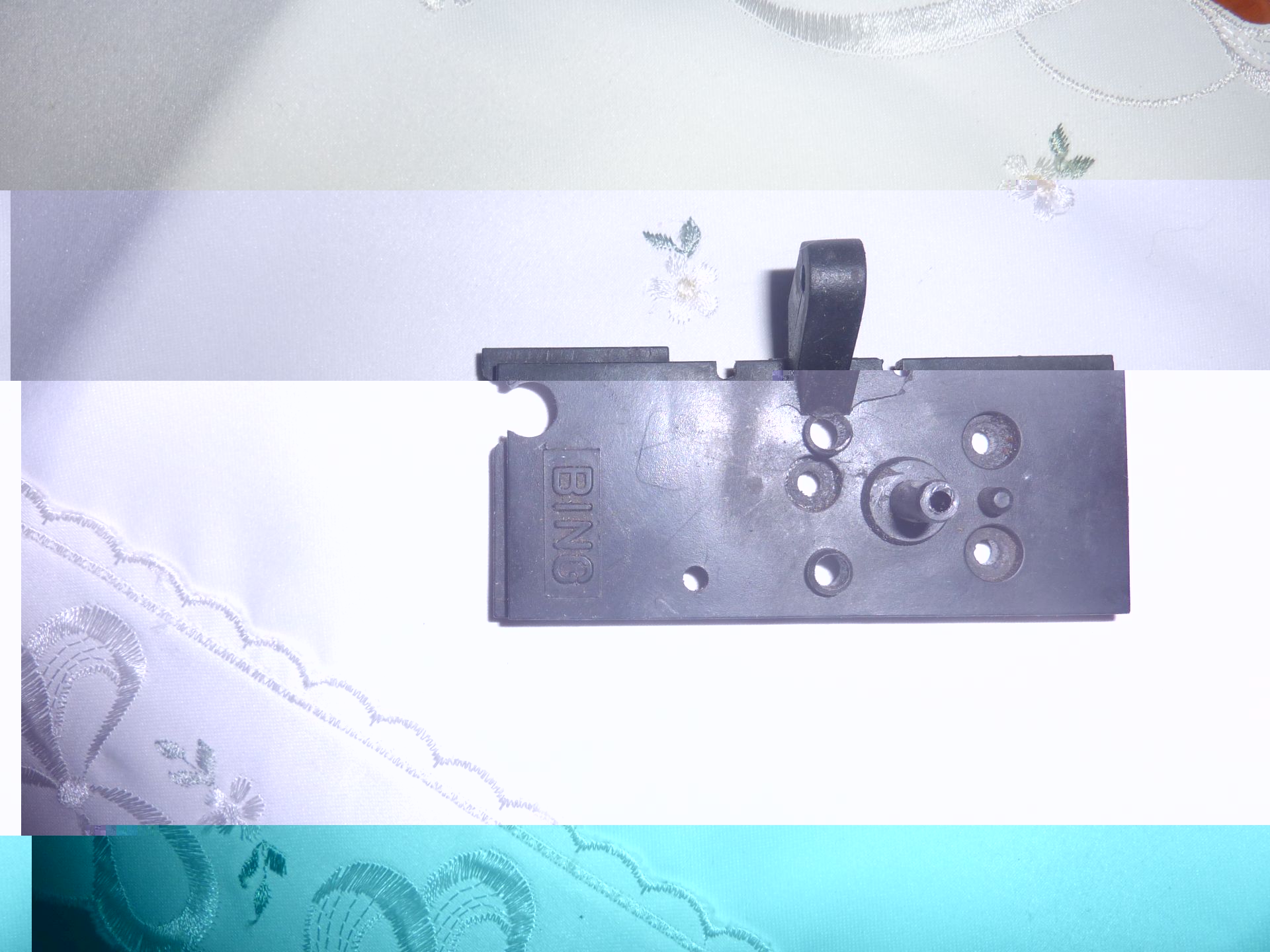

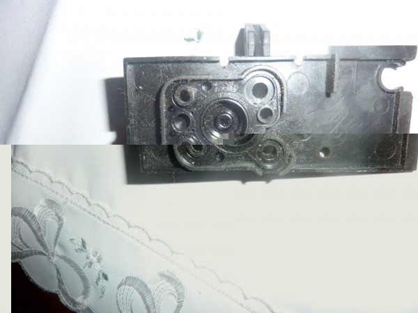

In meinem Bestand habe ich da noch eine nur sehr leicht beschädigte Platte und würde die auch verkaufen . Die ist von oben nur leicht angebrochen ,in keinster Weise so defekt dass man die wegschmeißen müßte und eigentlich wollte ich die nach angedachter Reparatur noch selber verwenden . Konnte aber inzwischen sehr , sehr günstig einen kompletten Vergaser erwerben und brauch die leicht defekte Platte nun nicht mehr .
Leichter oberflächlicher Anbruch . Kann man von unten verstärken mit z.B. 2-Komponetenkleber und Drahteinlage .
Platte ist dann wieder voll einsatzfähig . Angedachter Kaufpreis wäre dann 2,50 € und ist noch verhandelbar .

Die Platte ist definitiv SCHROTT , sowas verkauft man nicht .

Wenn aber dennoch 17 € zu viel sind - dann soll er sich von der Saxonette trennen.
Nur Teile " ERBETTELN " klappt nicht.
@ Dampframme
Michael hat Recht , die gezeigte Platte von Didi Wagener ist Schrott
Tipp von Dampframme aus Vergangenheit :
Lagernde Vergaser am CHOK und GAS Hebel von der FEDERSPANNUNG entlasten ( Aushängen )
Das schont die Deckelplatte vor Rissbildung.

Mir ist gerade ein Vergaser aus 10 cm Höhe aus der Hand gefallen und der Hebel ist gebrochen.
Das Material wird mit der Zeit hart und büchig. Liegt am Wasseranteil.
Auf Dauer wird der Neukauf nicht mehr helfen, da die Produktion dieser Neuteile auch schon lange zurückliegt.
Bald werden Teile aus dem 3_d Drucker die einzigste Alternative sein, wie schon beim TK passiert:
https://fambalser.wixsite.com/balser/ko ... asschieber
Aber solange der Bing-Deckel nuch zu bekommen ist, und zudem günstiger als 3D-Druck, sollte er so auch gekauft werden.
Didiwagener, Bitte sowas nicht mehr anbieten oder gar verkaufen / verschenken.
