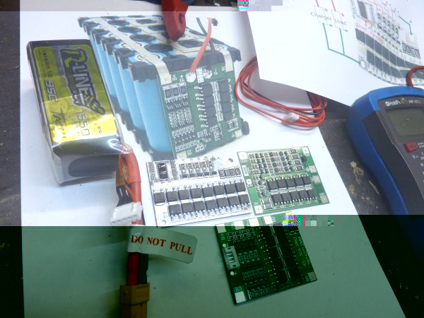

ich tippe mal darauf, dass die untere Platine auf deinem Foto funktionieren wird.
Du kannst doch alles messen.
Solltest du nicht genügend Spannungsprüfer haben, könntest du diese hier nehmen.
https://www.ebay.de/itm/2-adrig-Mini-DC ... 4299273424
Die grüne Version funktioniert ab 2,7v. Du bräuchtest natürlich 4 Stück. Die kannst du an die Kabel des Balanceranschlusses anklemmen.
Somit hast du die Spannung jeder einzelnen Zelle im Auge.
Dann den Akku an die Platine anschließen. (Hauptkabel anlöten und Balanceranschluss stecken.)
Nun kannst du an die Ausgänge der Platine eine Last hängen. Hast du keine elektronische Last, nimm einfach eine Glühbirne.
Beobachte die Spannung der einzelnen Zellen.
Driften die Zellen nicht allzu weit auseinander, funktioniert der Balancer auch beim Entladen. Fällt keine der Zellen weit unter 3v vor dem Schutz-Abschalten der Platine, funktioniert der Schutz beim entladen.
Genau so kannst du beim Laden vorgehen. Lade den Akku über die Platine und achte auf die einzel-Spannungen. Der Balancer sollte so regeln, daß keine Einzelzelle weit über 4,2v schießt.
Viel Spaß beim Basteln

Genau diese Elektronik hatte/habe ich mir dann auch schon ausgeguckt . Stecksystem von Karte und Batterie ist aber leider nicht kompatibel . Muß da noch dran werkeln .

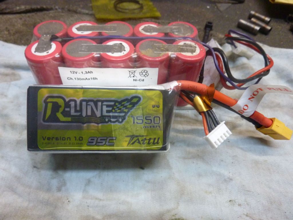

Nun dann (endlich) den Lipo mit Schutzelektronik in 30A-Ausführung gewappnet,in die Saxo eingebaut , Starterknopf gedrückt und : Leider ist 30A Spitzenstrom wohl gerade so die Grenze . Mal startet und mal startet nicht :sad: . Ohne Schutzelektronik Starten dann kein Problem . Das Vorhaben in Punkto Saxonette dann erst mal auf Eis gelegt und den Lipo (mit Schutzelektronik) für den Betrieb einer 12V-Heckenschere genommen .Funktioniert damit problemlos und nach intensivem Gebrauch der Schere hatte die Elektronik dann auch schon den Schutzeffekt erfüllt und den Lipo „vom Netz genommen" .
Den E-Start meiner Classic betreibe ich dann weiter wie bisher mit 12V ,12Ah Blei-Gel und komme mit einmal jährlichem Nachladen klar.

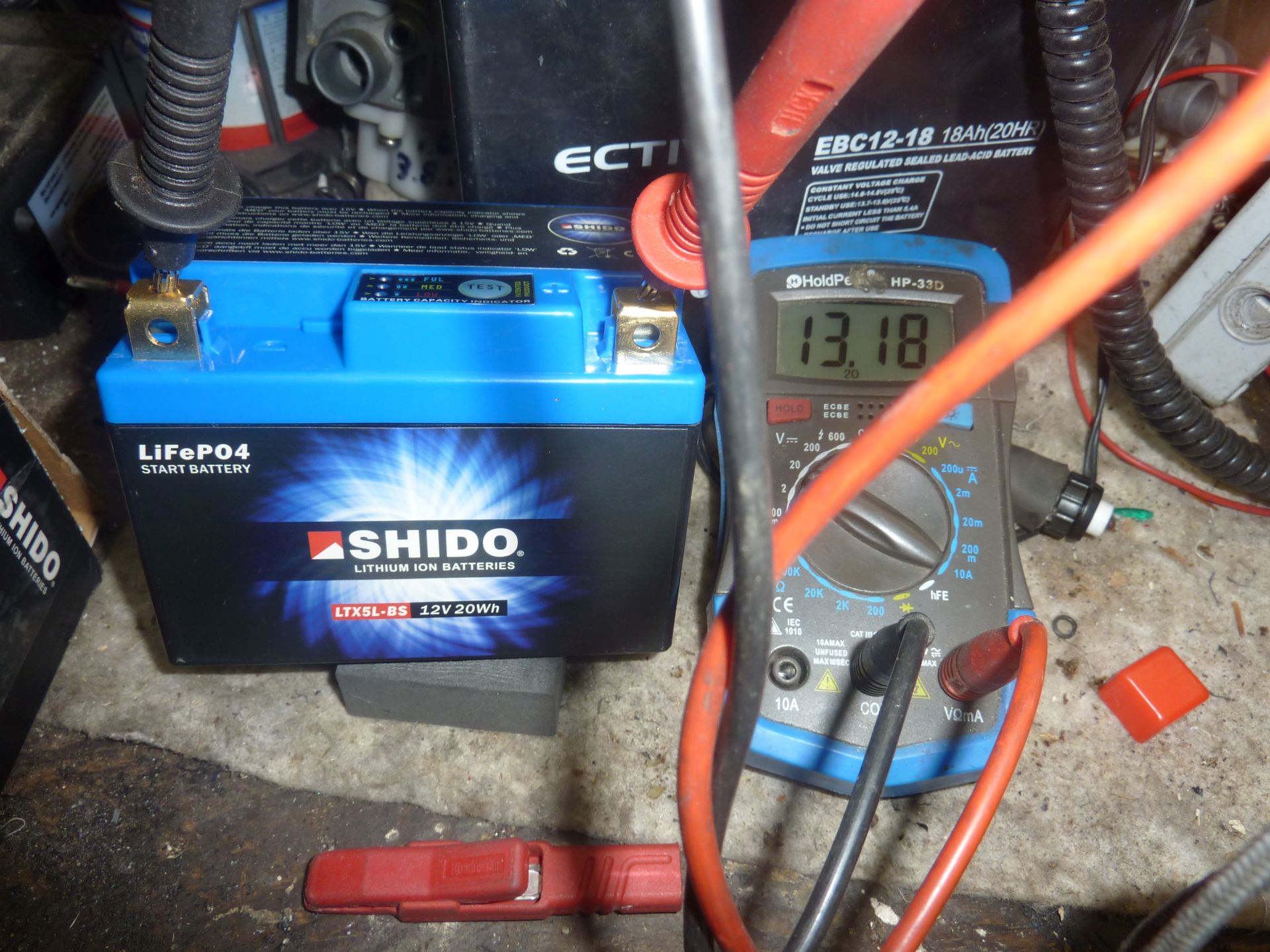

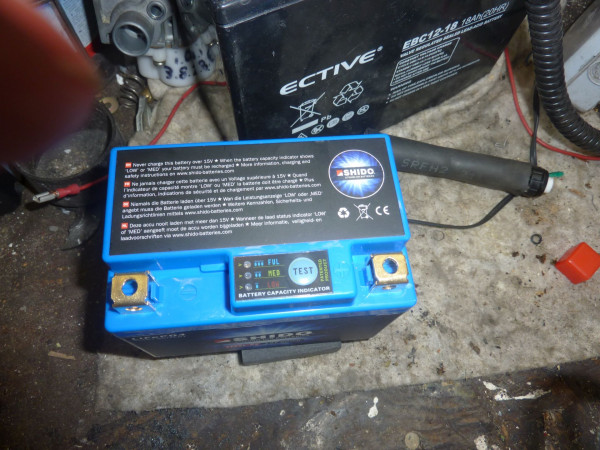

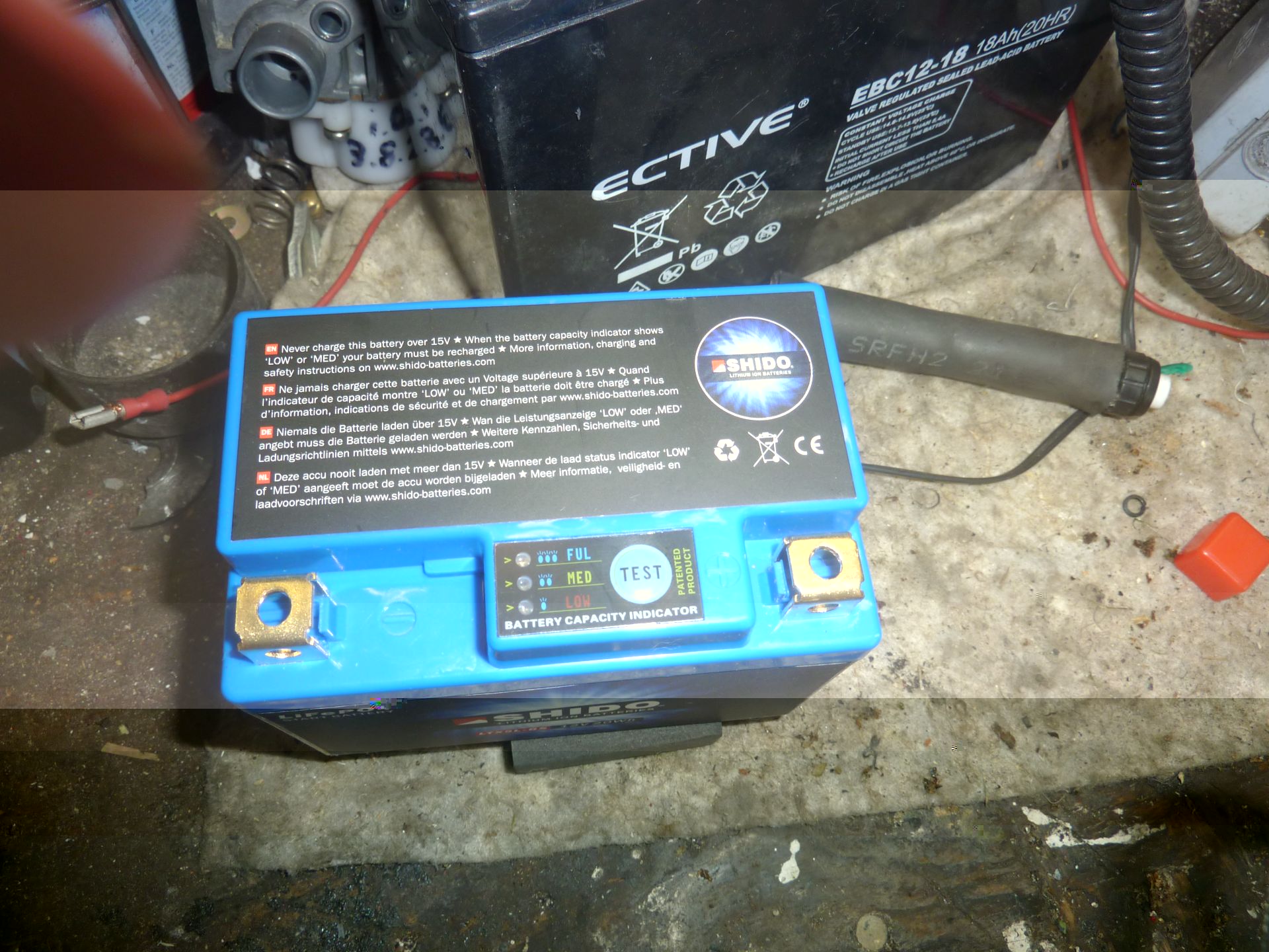

Nix mit Finger weg davon und Ich konnte es doch nicht lassen.... *JOKINGLY* . Einen fertigen Lipo gekauft und im Körbchen auf dem Gepäckträger und versteckt unter der Korbeinlage untergebracht .
Vorher hatten da ja schon zwei 6V/12Ah Blei-Gel gestanden und Strom für den E-Start geliefert.
Eigentlich zufriedenstellend und sehr „langatmig" diese Art der Spannungsversorgung .
Noch zufriedenstellenderes Arbeiten vom E-Start aber mit der knapp über 13V liegenden Spannung vom Lipo . Ob der Lipo auch so lange Zeit gute Spannung liefert wie der Blei-Gel wird sich dann ja mit der Zeit noch rausstellen . Bis Dato aber :Erwartung erfüllt.... *THUMBS UP* !
