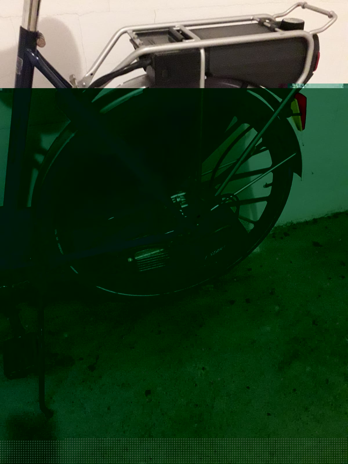

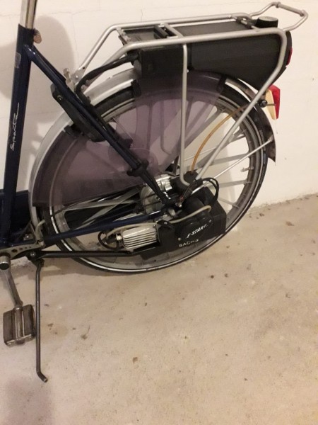

Hallo ich heiße Sven und habe von meinem Vater eine Saxonette bekommen. Nach Reinigung des Bing Vergaser 42HD und neuer Kerze läuft diese mit 1:70 wieder.
Kompression 9 Bar Warm
Ich bin heute gefahren und habe anschließend am Kopf ca 109-118 c gemessen. Ist das in Ordnung ?
Dann wäre es schön wenn sie sauber ausdrehen würde. Was kann ich da machen ?
Was meint ihr ?
